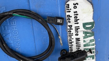

  • Moin,
    ich muss zum TÜV und find meinen Ständerschalter nicht mehr. Hat jemand einen übrig oder könnte mir zumindest kurzfristig einen borgen? :see_no_evil_monkey:

    Schalter ist zu schwer :smiling_face_with_halo:
    So habe ich das bei mir gelöst.
    Ich habe mittig in der Seitenständer Schraube (Drehpunkt), M6 Gewinde geschnitten,
    Für‘n TÜV wird eine Schraube reingedreht, an der sich die Feder abstützen kann.
    Somit klappt der von alleine ein :thumbs_up_medium_light_skin_tone:
    Keine Ahnung, ob das bei der RGV auch geht :thinking_face:
