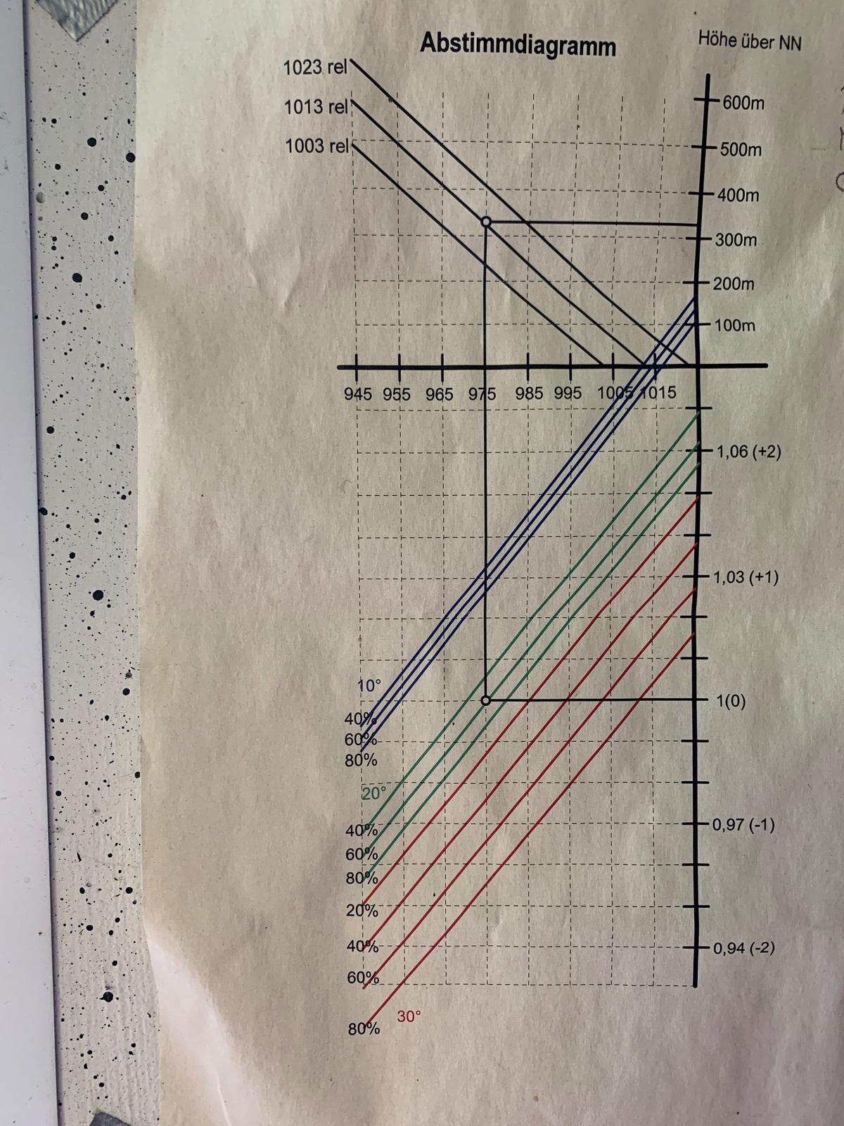

  • Es ist imO ein Fehler über 25 Grad abzumagern. Grund: Bei Temperaturen über 20 Grad spielt zunehmend die Luftfeuchte eine große Rolle. Und bei den üblichen Wetterlagen wird die höhere Temperatur fast vollständig durch die dann niedrigere rel. Luftfeuchte kompensiert. Dazu hat man bei den höheren Temperaturen gerne etwas mehr Innenkühlung.
    Schau mal im Abstimmungs-Threat, da ist die Korrekturformel für Prüfstandsläufe drin welche ja genau die veränderlichen Klimabedingungen kompensieren soll. Ich habe mir dazu ein schönes Diagramm für an die Garagenwand / die Rennstrecke, da kann man dann schön über die aktuellen Parameter die Korrektur ablesen.
    Muss mal schauen wo die Datei ist...
    Gruß J-C
