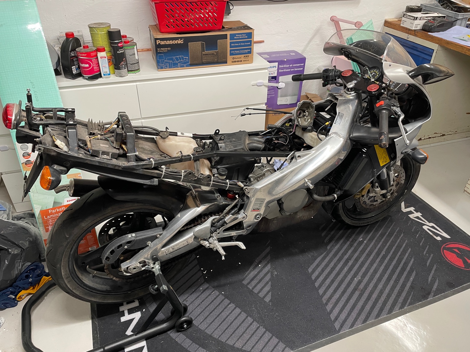

Hab die gute jetzt mal in die Werkstatt geholt, da ists übern Winter wärmer.
Motor hatte ich jetzt schon mal ausgebaut und allgemein mal alle verkleidungen abgenommen.
Jetzt werde ich mich erst mal uns Fahrwerk kümmern.

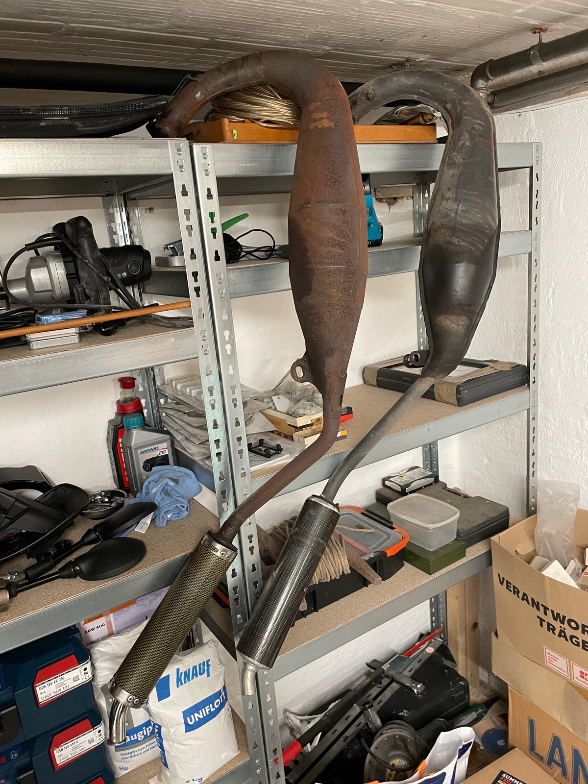

Zwischenzeitlich hab ich noch sehr günstig eine Arrow Challenge Junior Cup Anlage zusammengekauft und einen neuen normalen Arrow ESD bekommen ![]()

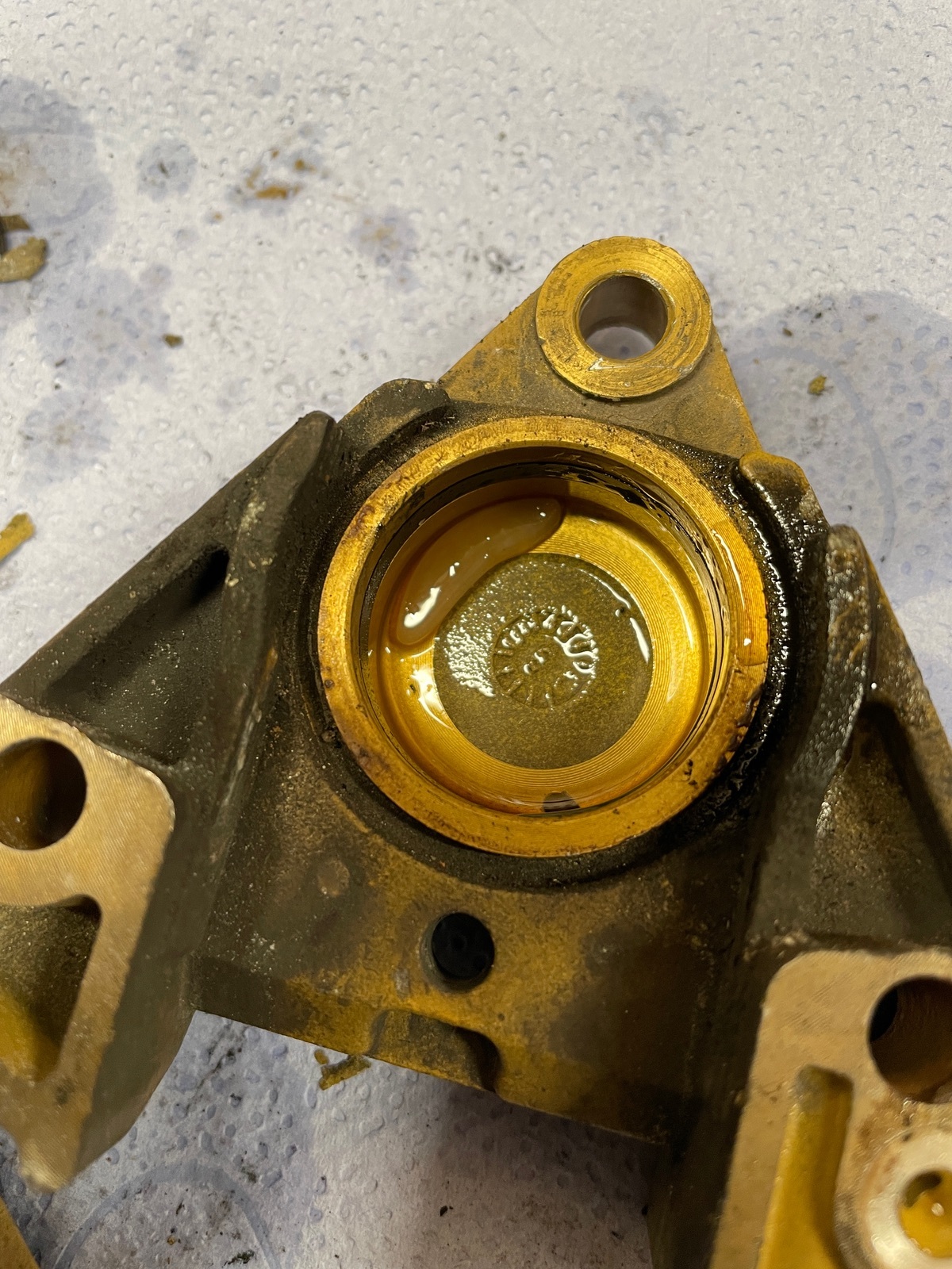

In dem hinteren Sattel hab ich beim zerlegen eine art Gelee artige masse gefunden, beide Kolbenseiten und im verbindungskanal… was ist das?

Unwahrscheinlich.
Ich denke eher 100 Jahre keine Wartung bzw unerträgliche Flüssigkeiten gemischt (hatte ich auch schon einige Male hier).
Das ist alte Bremsflüssigkeit.
Als ich nach 17 Jahren Standzeit die hintere Bremspumpe auseinander nahm,
sah‘s ähnlich aus.
Bei mir war’s Castrol SRF.
Danke euch.
Die Bremsflüssigkeit scheint sehr sehr alt gewesen zu sein, der Farbe nach zu Urteilen.
War nur Interessant mal andere Meinungen dazu zu hören um was es sich da handelt.
Vll auch ein zusammenspiel aus unverträglichen, alten flüssigkeiten in verbindung mit Wasser.
