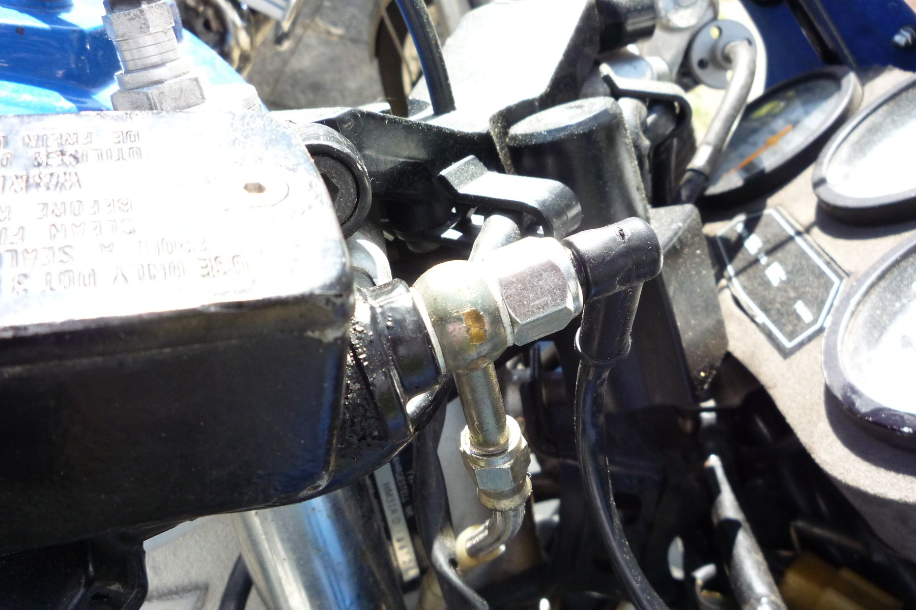

Moin, habe mir heute einen hydr. Bremslichtschalter eingebaut und bekomme jetzt die vordere Bremse nicht entlüftet. Irgendwelche Tricks? Gruss MArtin

Ich habe die Bremse von unten mit einer großen Injektionsspritze befüllt bis oben keine Blasen mehr rauskamen, bisher ca. 0,5 l Bremsflüssigkeit verbraucht, Ich werde nachher den hydr. Bremslichtschalter direkt an die Bremspumpe setzen, vielleicht hilft das; danke jedenfalls für die Vorschläge :-). Ich werde berichten, Gruss MArtin

Gestern den hydr. BLS am HBZ montiert; da dauerte das Entlüften keine 5 min! Gruss MArtin
