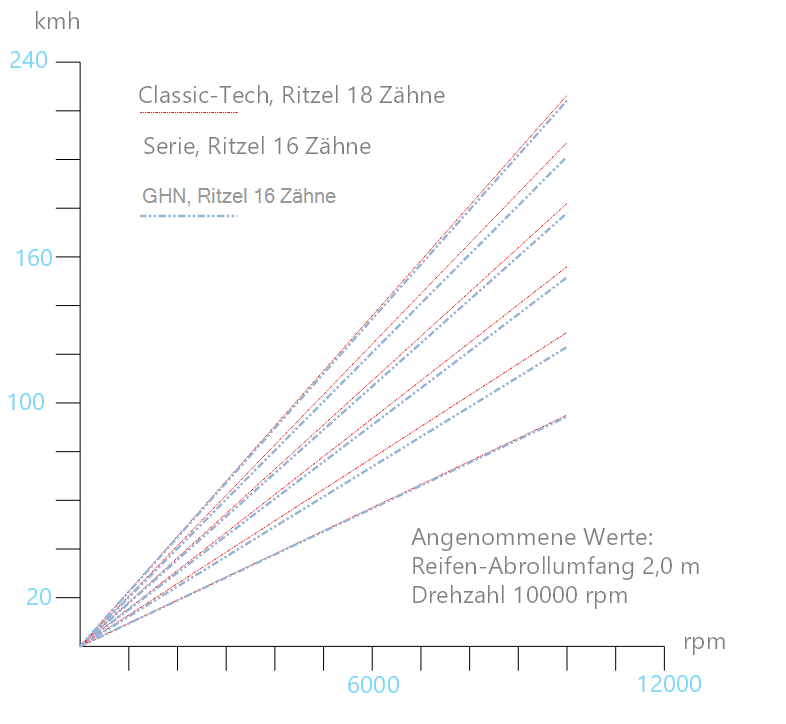

Ich muss noch auf eine Sache hinweisen: Das Getriebe ist wohl bewusst kürzer übersetzt, um durch ein größeres Ritzel Entspannung an der Gleitschiene zu bekommen. Bei einem zwei Zähne größeren Ritzel kommt man im sechsten Gang wieder auf die Serienübersetzung.
Hier ein vergleichendes Gangdiagramm:
schön, aber was will der Dichter uns damit sagen? ![]()
Ich wollte nur klarstellen, dass man bei dem Getriebe aus Österreich tendenziell zwei Zähne am Abtriebstritzel mehr braucht.
Welche Gesamtübersetzung für welche Leistung, Fahrergröße und Haltung und Hinterraddurchmesser am Ende die richtige ist, ist natürlich eine ganz andere Frage....

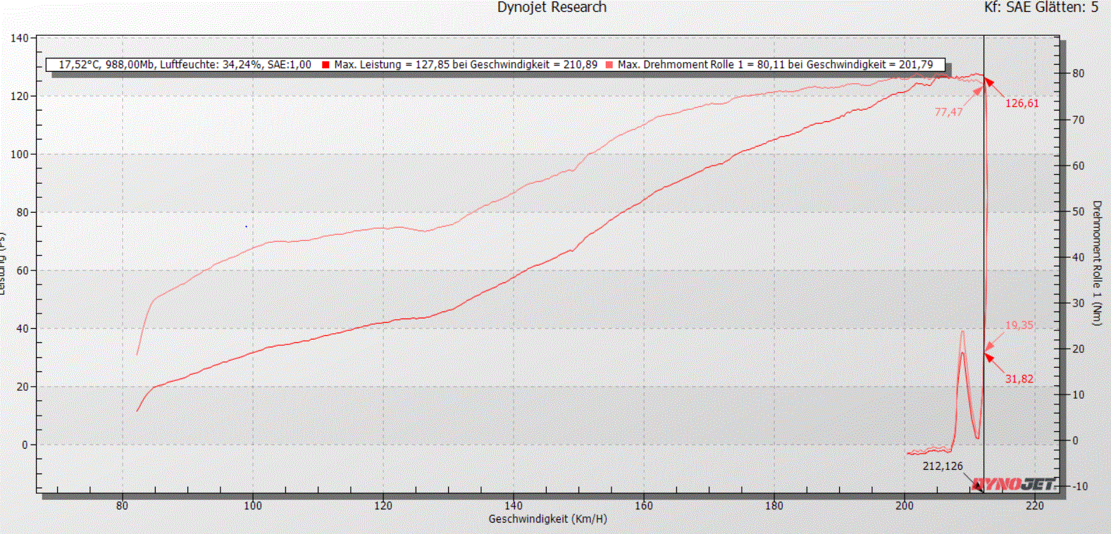

Ich habe übrigens aus mal die Übersetzung vom GHN-Getriebe in das Diagramm als Vergleich eingetragen. Nimmt man beim Classic-tech ein 18er Ritzel sind die Gänge fast gleich:
Ich bleib aber erst auch mal beim 16er und schaue, wie es funktioniert, fahre eh nicht sooo schnell.
Heute erste Probefahrt mit dem wiedererweckten Dornröschen. Die Fahrt war viel besser als erwartet, irgendwas passt mit der Abstimmung des Motors noch nicht, aber ich bin über 40 km gefahren und mit eigener Kraft zu Hause wieder angekommen ![]()
Das Getriebe schaltet sich wunderbar, kurz und knackig, die Abstimmung der Gangsprünge gefällt, wie im Diagramm zu sehen, sportliche Abstufung.
