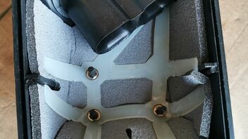

Ich habe seit nunmehr 10 Jahren ne Twin air matte drin.
Son original Luftfilter kann schon nach 5 Jahren das bröseln anfangen.
Hallo zusammen,
haben diese "Matten" im Luftfilterkasten neben Geräuschdämmung? Eine Funktion? Die sind auch sehr bröselig und uch würde sie gerne einfach raus nehmen.
jap, Geräuschdämmung. Am besten komplett raus.
Dankö
