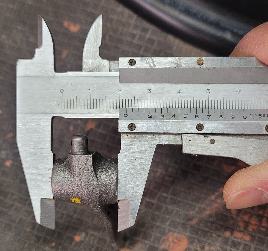

Hallo!
Das klingt gut! Verrätst du du auch was umgearbeitet werden muss
Für mich schauen ja beide gleich aus. Das einzige was ich gefunden hätte, ist dass die Breite der Aufnahme der Welle bei der 1A-Gabel eine Breite von 22,55 hat und die andere 23mm hat.....
lg Marco
Alles anzeigenHallo!
lg Marco
Leg die mal auf nen Tisch und Vergleich jeweils links und rechts die Höhen... Auch vom "Pin"
