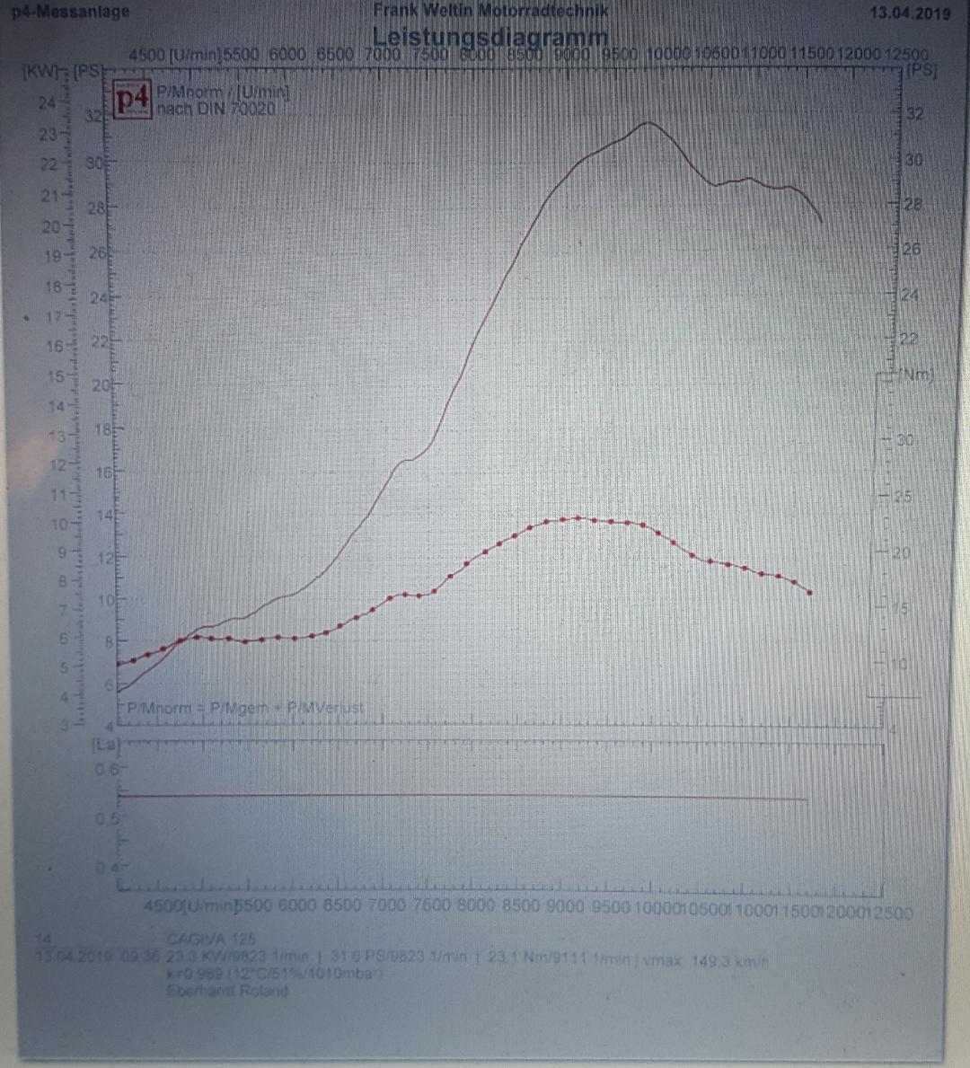

    ich wollte mehr Leistung ab 8000.....daher habe ich den Krümmer am 180Grad-Bogen um ca. 7-8cm gekürzt, also einfach 2 Segmente mit 3.5cm rausgeschnitten. (Einen Mito-Krümmer habe ich auf die Schnelle nicht passend bekommen, fande es optisch auch nicht gut....)
    mit dem gekürzten Serienkrümmer drehte sie deutlich freier und stärker hoch (Kupplung rutsche dann plötzlich), auch hat sie nichtmehr apruppt bei knapp 10000umin zu gemacht. Auch passte es für mich besser zur ASS mit 7250umin. Gepaart hab ich das ganze mit dem 73037 Zylinder, 200H Kopf, flacher 1.-Ring Kolben, 34er Vergaser. Das Leistungsdiagramm mit Vergleich zur RS lad ich später mal hoch.
    ich würde behaupten das der orginale Krümmer schon sehr auf Druck in der Mitte ausgelegt ist.....evtl. gibt es eine ASS-mit noch niedrigerem Öffnungszeitpunkt.....bzw. du baust doch eh einstellbare Steuerungen;)
    Ansonsten wird Verdichtung anheben sicherlich noch etwas Drehmoment bringen. bei Cagiva gibts ja zig Kopfvarianten, flache Kolben, gewölbte Kolben....
    Edit:

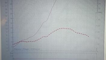

    sorry für die schlechte Qualität. im 2. Diagramm hab ich die Kurve der Supercity übertragen, da sieht man schön wieviel mehr Druck sie von 8-10000umin hat. Mit dem Serienkrümmer liegt das etwa 500-600 Umin früher an.
    31.5PS/9800Umin
    23.1nm/9100Umin

    Zum Drehmoment: wie Roland bereits geschrieben hat, mit erhöhter Verdichtung durch einen 200H Kopf/Flachkolben oder einem Angepassten Kopf für den Domkolben lässt sich das Drehmoment unten raus auf kosten der Spitzendrehzahl steigern. https://www.motorrad-racing-on…kopfeinsatz-kalotten.html
    Wie du auf Rolands Diagramm erkennen kannst, hat die SuperCity mit 200H Kopf von 6.000 bis 9.500 deutlich mehr druck als eine RS mit ebenfalls erhöhter Verdichtung.
