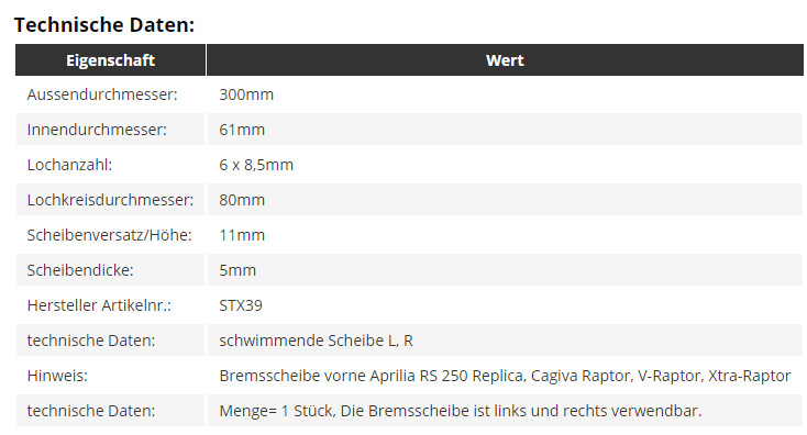

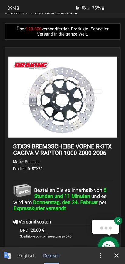

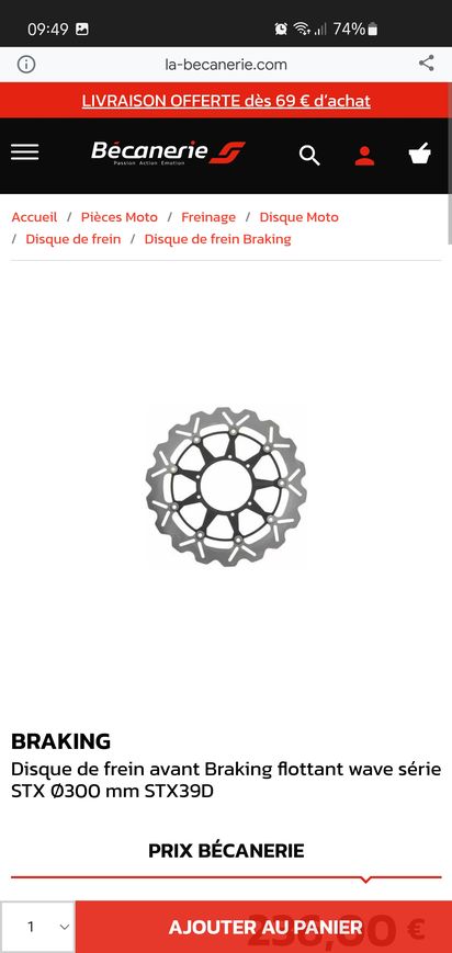

Habe gerade die (unscharfe) KBA deiner ersten Fotos gegoogelt; Laut ebay ist das eine STX30d von Braking für ne CBR900RR. SIehe hier:
ebay. Tippe mal stark auf ein ganz falsches Offset und somit auch komplett verzogene Tauchrohre, also unbedingt prüfen! Google ist sich beim Offset nicht ganz sicher, pendelt zwischen 12 und 12,5mm und das ist nicht 11mm wie von EBC für eine passende Scheibe angegeben.

Wenn es auf beiden Seiten in dieselbe Richtung aussermittig ist, kann es aber nicht am Offset der Scheiben liegen.

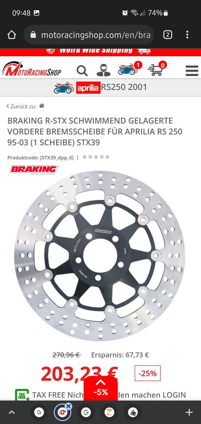

Richtig, das hab ich mir auch gedacht, wäre ziehmlich unlogisch aber kurz kontroliert, stx 39D ist für aprilia rs 250 offset 11mm 300mm ø
