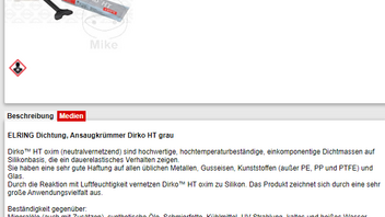

    ich kannte bisher nur das altbekannte rote Dirko HT. Wollte eben was bestellen und habe dabei gesehen, dass es das HT mittlerweile auch in schwarz und in grau gibt.
    Ich benutze es hauptsächlich um die Krümmer dicht zu bekommen.
    Gibt es hier schon Erfahrungen mit den neuen Varianten?

    Du hast beige vergessen :face_savoring_food:
    Die technischen Eigenschaften sind identisch, nur die Vernetzung unterscheidet sich:

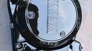

  • Ihr seit zu theoretisch........ich probiere es aus. Das kommt bei mir an die Dichtflächen des JL Flanches zum Zylinder....und in den doppelwandigen Flansch.....dabei weder eine Undichtigkeit noch ein Verbrennen oder sonst was.
    Ich benutze auch alte Kopfdichtungen......nach dem Säubern kommt da beidseitig Kunstharzlack drauf und nach dem Trocknen wird die KoDi verbaut. Hält dicht. Mit dem Dosenlack habe ich auch meinen Umbau lackiert....den Motor mit Gehäuse,Zylinder,Plastigdeckeln,Kühler,Rahmen,Kopf,Gabelbrücken........hält besser als der scheiss originale Yamaha Lack am Motor.
