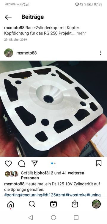

Hast du zufällig ein Bild vom Kopf und/oder Zylinder? Was ist bei der RD am Kopf als Nummer eingeprägt?

Das rechte ich aber kein Kopf einer 10W oder 10 V, der von ner 4BL oder 4FL.

Das hab ich auch so ermittelt und eine vernünftige Kontur eingedreht.
Sieht Schick aus👍
