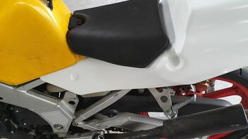

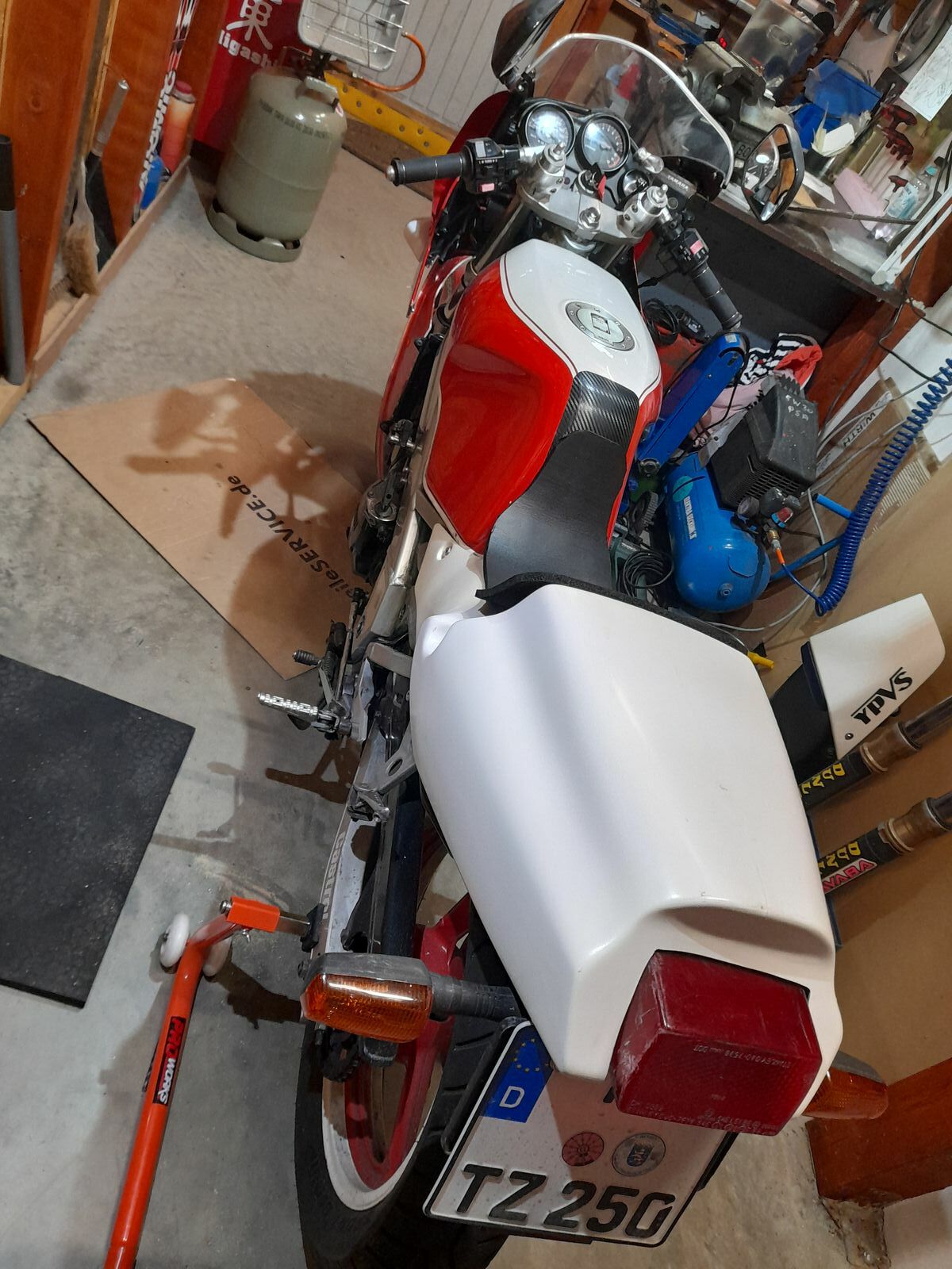

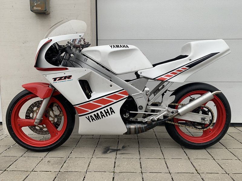

    Also ich suche einen Höcker für die 2 MA mit Gutachten.
    Wer weiss denn etwas darüber was passen könnte oder in etwa passt.
    Es sollte eben nur eintragbar sein . Befestigungen solle ich hin bekommen etwas stabiles ordentlich zu bauen.

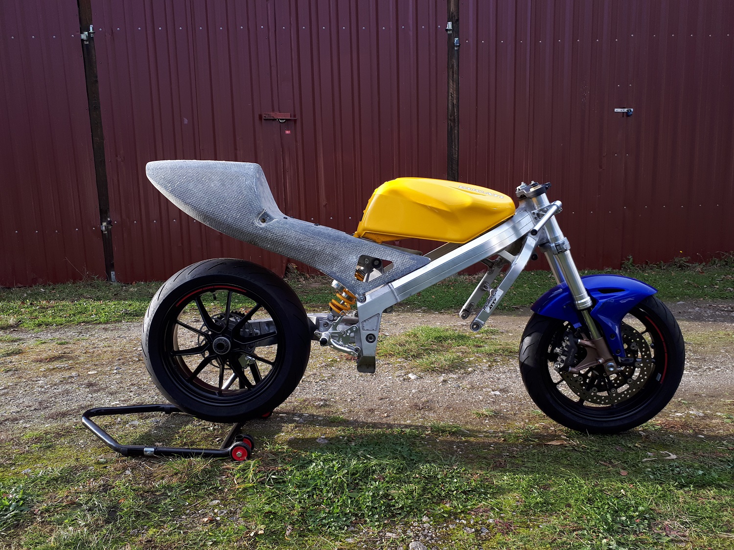

    Kennt jemand diesen Höcker ?
    Das bild hab ich in Netz gefunden.
    Verschiedene haben zwar Verkleidungen aber keine passenden Höcker.

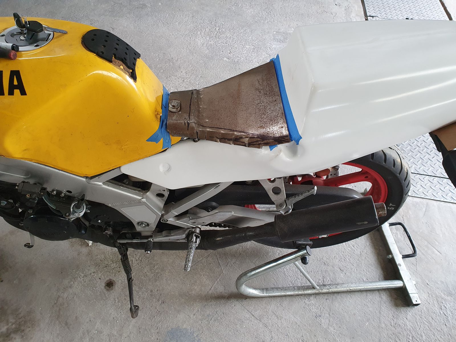

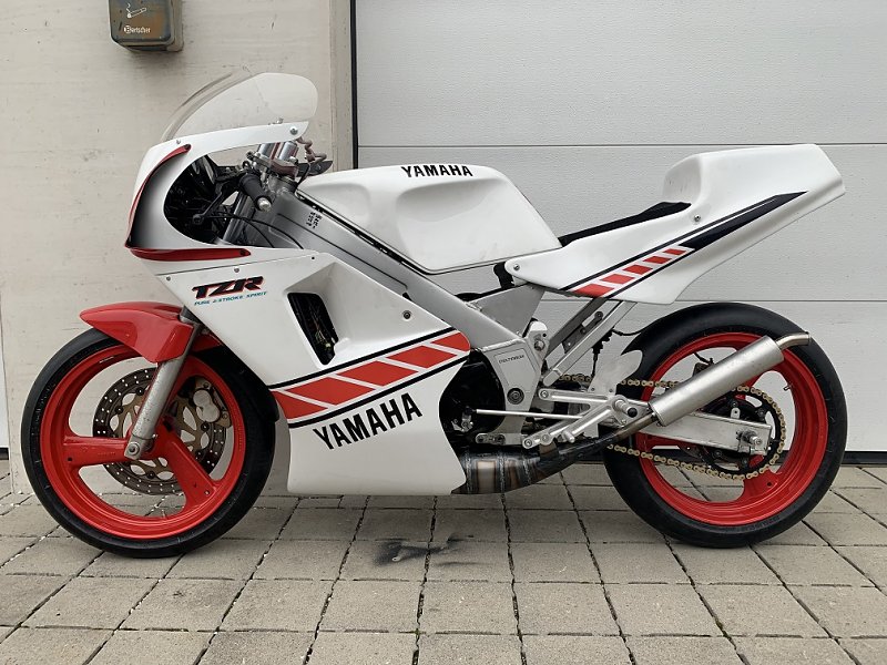

  • der höcker ähnelt hinten dem LR268 von Ricambi...vorne eher was selbst laminiertes...
    der eigentliche 2MA/1KT Höcker sieht anders aus, siehe MXPCVT6255...
    Eintragbar ist fast alles, Ricambi gibts zumindest mit Materialgutachten
    früher hatte ich mal nen AF1 Höcker drauf... Tüv war kein Problem,sah aber scheisse aus :face_with_tears_of_joy:

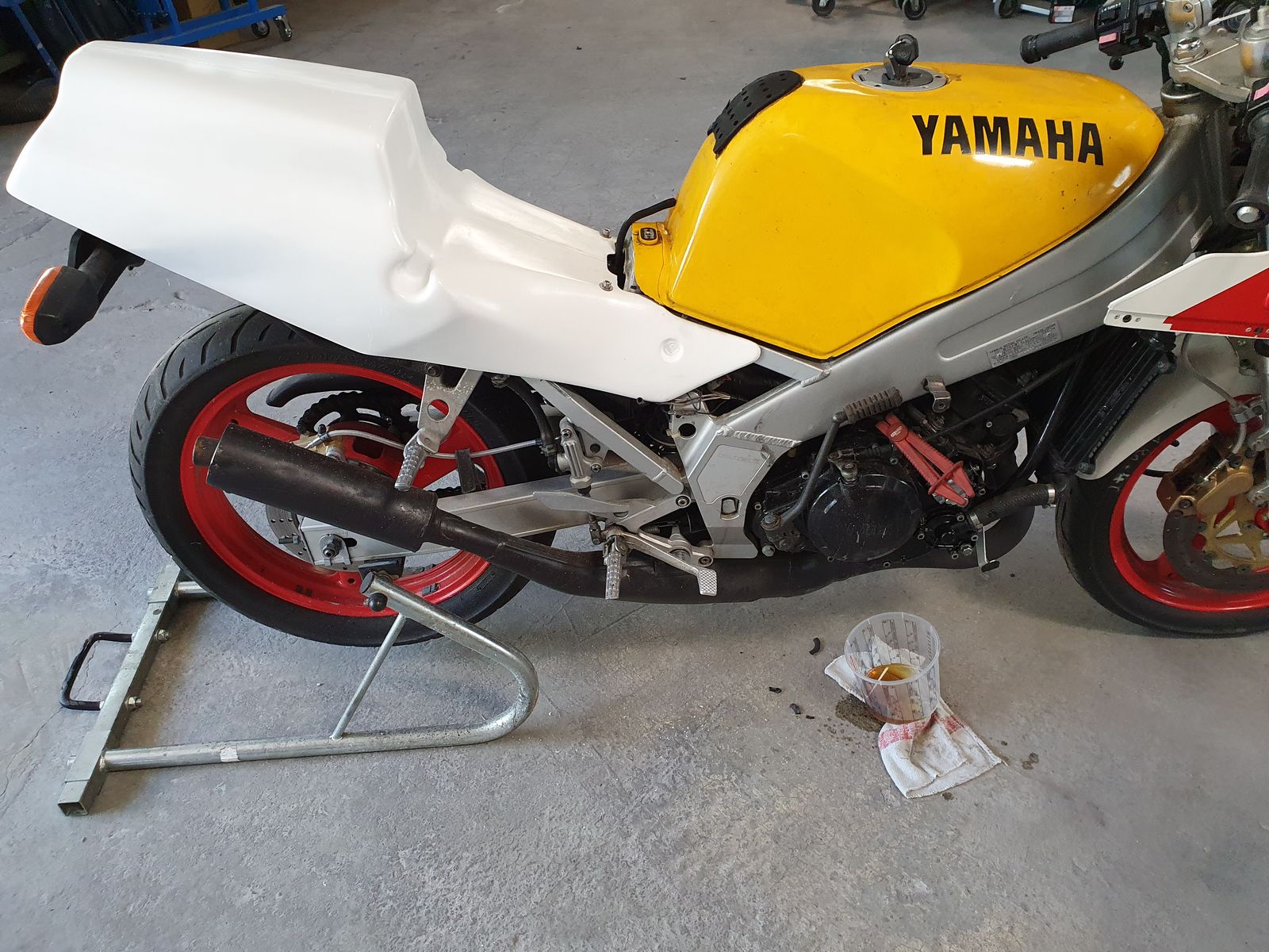

  • Ich weiß so auf Bildern sieht der Höcker wuchtig aus , es passt auch der Höcker von der RS125 drauf .
    Mein Moped hat nur einen Radstand von 1,35
  • Ricambi Weiss schwankt meiner Erfahrung nach in der Qualität von Höcker zu Höcker. Zum Beispiel der für die 1WW wirkt lieblos verarbeitet. Der für die RS125 schaut dagegen prima aus. Zu schwer sind mir alle Teile, die ich dort gekauft habe.
