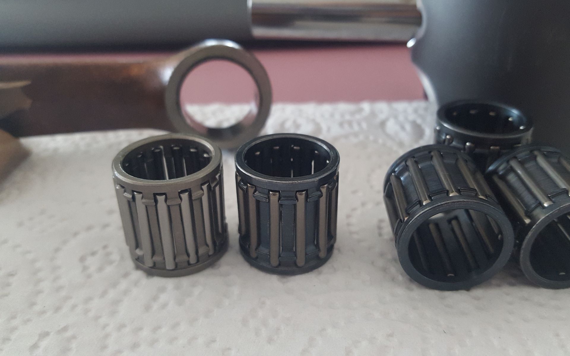

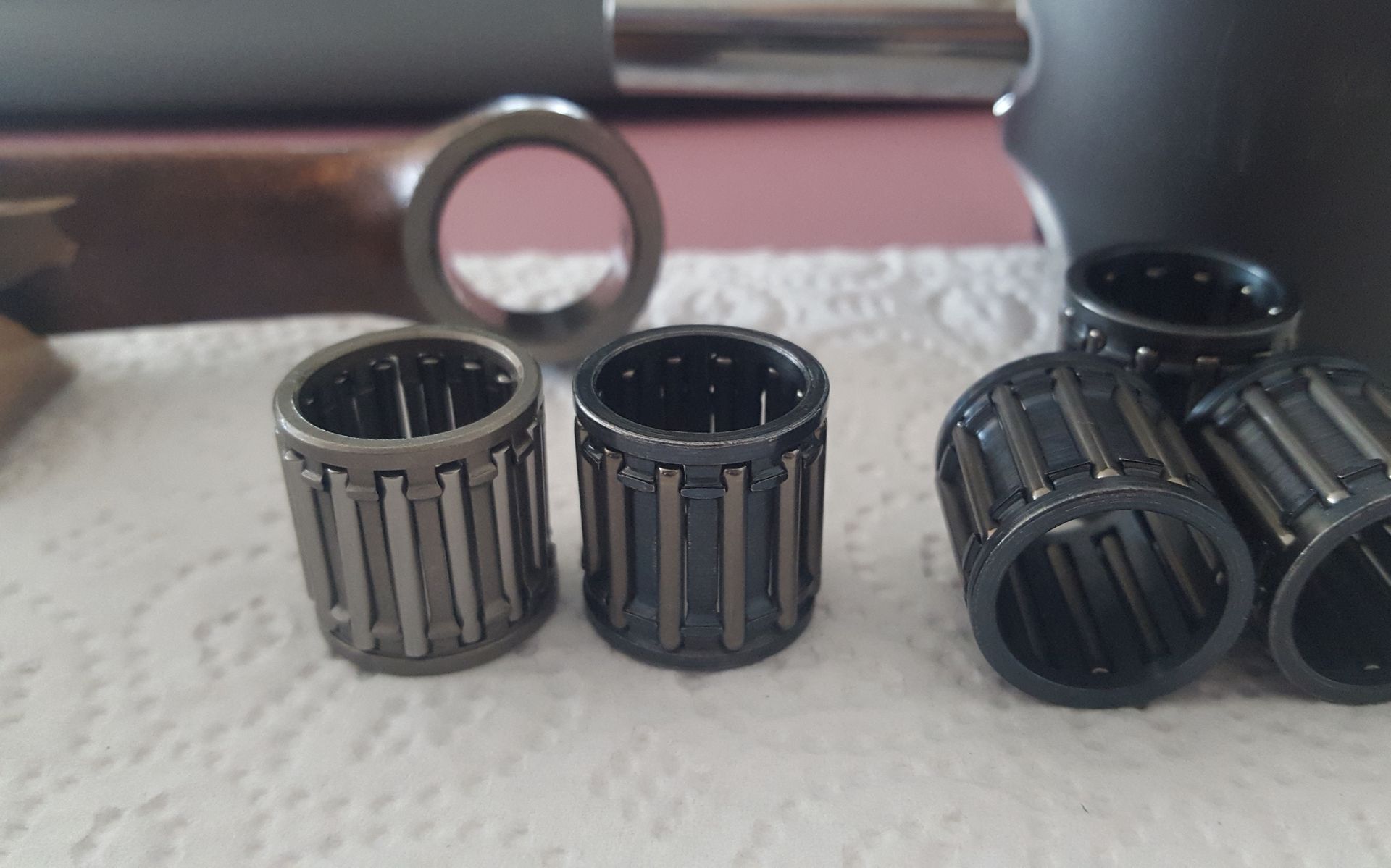

  • Hi
    Zur Info....Ist mir nur eben aufgefallen, Vertex (links) Pleuellager hat eine Nadel/Rolle mehr im Lager. Rechts vermutlich orginal (baugleich zum Lager aus einem Alfarrere Pleuelkit.
  • Eine Rolle mehr bedeutet , Stege zwischen den Rollen sind schmäler und somit schwächer.
    Werde das Lager von Prox nehmen!
