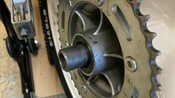

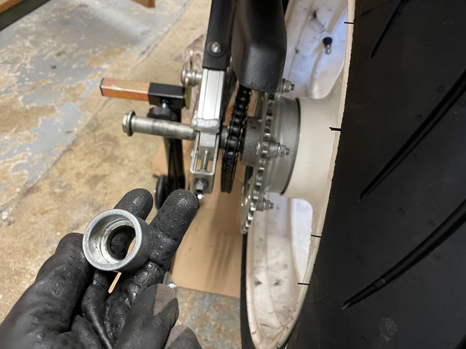

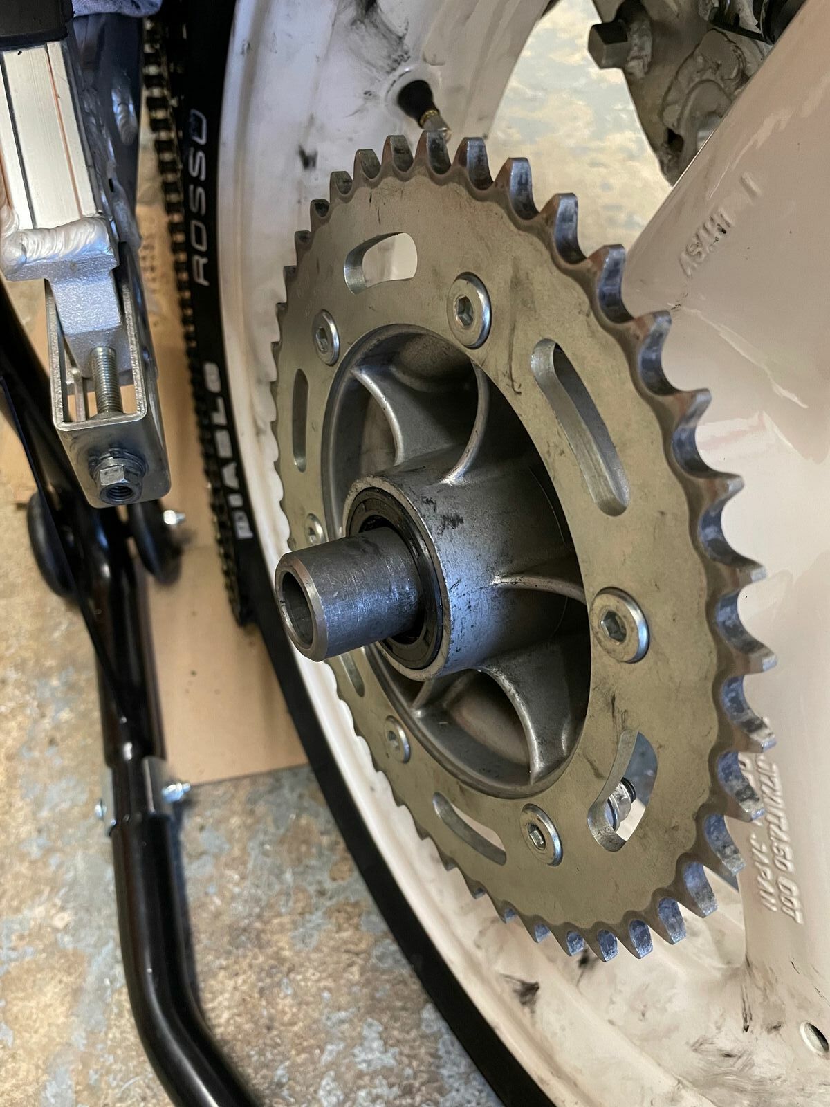

    + Beim demontieren ist mir eine Hülse heruntergefallen und ich kann diese nicht mehr zuordnen (auf der Achse zwischen Schwinge und Rad ist es nicht passend)

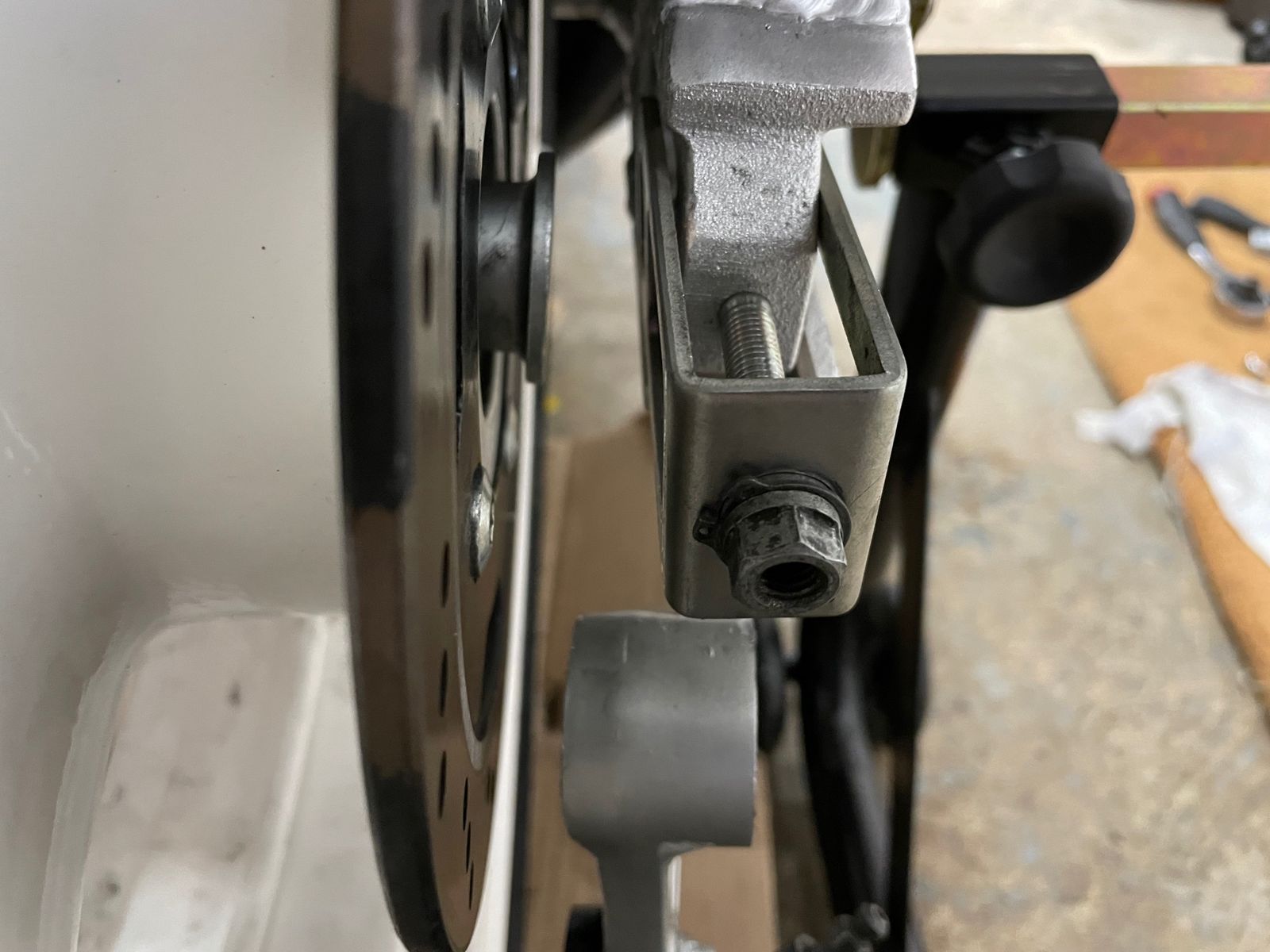

    + auf der Seite der Bremsscheibe ist nicht mehr genug Platz um die Radfixierung mit Bremssattel zu montieren (hier fehlen nicht nur 3,4 mm...)
    Schaut mal auf die Bilder - vielleicht fehlt ja etwas auf...

  • Die lange Hülse kommt in den Kettenradträger!
    Die Distanz in deiner Hand dann nach aussen.
  • Nabend...
    Das abgedrehte, lange Distanzstück ist an der falschen Position! ( 3. Bild).
    1.Ziehe den Kettenradträger aus der Felge .
    2.Steck das abgedrehte Distanzstück mit der schmaleren abgedrehten Seite in das Kettenradträgerlager rein (quasi von der anderen Seite, von rechts )
    Diese Hülse sitzt dann "mit in der Felge" kann man sagen.
    3.Das kurze Distanzstück ( 1. Bild) kommt mit der Großen Öffnung in den Wellendichtring im Kettenblattträger ( linke Seite ).
    4. Distanzstück auf der Bremsscheibenseite kann so bleiben.
    5.Steck die Achse, von der Bremsscheibenseite durchs Rad.

    auf Bild 2 fehlt der Halter für die Bremszange, deshalb der große Abstand.

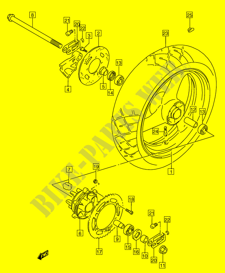

    Aber wenn du schon beim Radeinbau solche Probleme hast, kann ich dir nur raten mal die Ersatzteilliste von meiner HP runter zu laden, da sieht man gut wie die Teile zusammen gehören.
