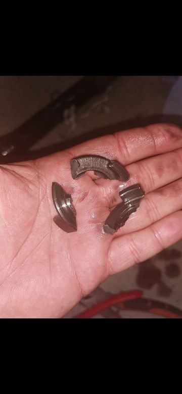

  • Bei mir hats geknackt als ich von Gang 6 auf 3 wollte. Bin dann aber in 5 hängen geblieben und konnte erst wieder schalten nachdem ich den 6.eingelegt hatte. Das ging aber auch nur wenige Kurven gut. Dann fing das Spektakel von Vorne an. Hatte da ebenfalls viel Glück, ist nix weiter passiert. Das Getriebe war kurz davor auseinander und wurde gründlich auf Beschädigungen begutachtet. Besonders am 5. Gang war absolut nix zu sehen. Fast alles Weitere habe ich erneuert (war die 1.Fahrt nach Revision)
    Edit: hatte das Rad bei uns in der Material Analyse. Es bestand schon ein Haarriss, ausgehend von nem Lunker und dann kam der Gewaltbruch..
  • Man kann festhalten, dass das RGV-Getriebe in die Kategorie "filigran" einzuordnen ist....leider
  • Ich würde nicht mal sagen dass es zu filigran ist. ImO fehlt es eher an der Fertigungsqualität: Die Klauen sind nicht nachbearbeitet, dadurch tragen eh nicht alle gleichmäßig. Sieht man auch am Laufbild. Und warum bekommen nur die Räder des 5. Gangs Pitting? Das Problem mit dem rausspringenden 2. Gangs wäre wahrscheinlich auch behoben wenn die Schaltwalze das Zahnrad 0.5mm weiter verschieben würde. Ist halt leider komplett billigbilligbillig…

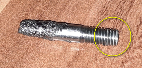

    Hatte gestern das Getriebe schön eingsetzt, alles passte soweit, neues Ölpumpenrad auch usw...
    Also ging es dann ans Getriebeplatte festschrauben. Laut Handbuch 8-12Nm. Also den Drehmomentschlüssel erstmal auf 8 gestellt und gleichmäßig angezogen. Ich hatte mich allerdings schon gewundert, warum das so leicht ging. Auf einmal macht es *knack* an einem Bolzen........ja, Glückwunsch! Stehbolzen abgerissen. Ich war kurz davor alles anzuzünden. Und das war nicht mal viel Kraft! Und ich hatte schon extra das Gewinde ölfrei gemacht, damit es nicht verfälscht, aber offensichtlich war noch ein leichter Film drauf. Anders kann ich mir das nicht erklären, dass der Bolzen mit derart kleinem Kraftaufwand wie Knete abreißt....

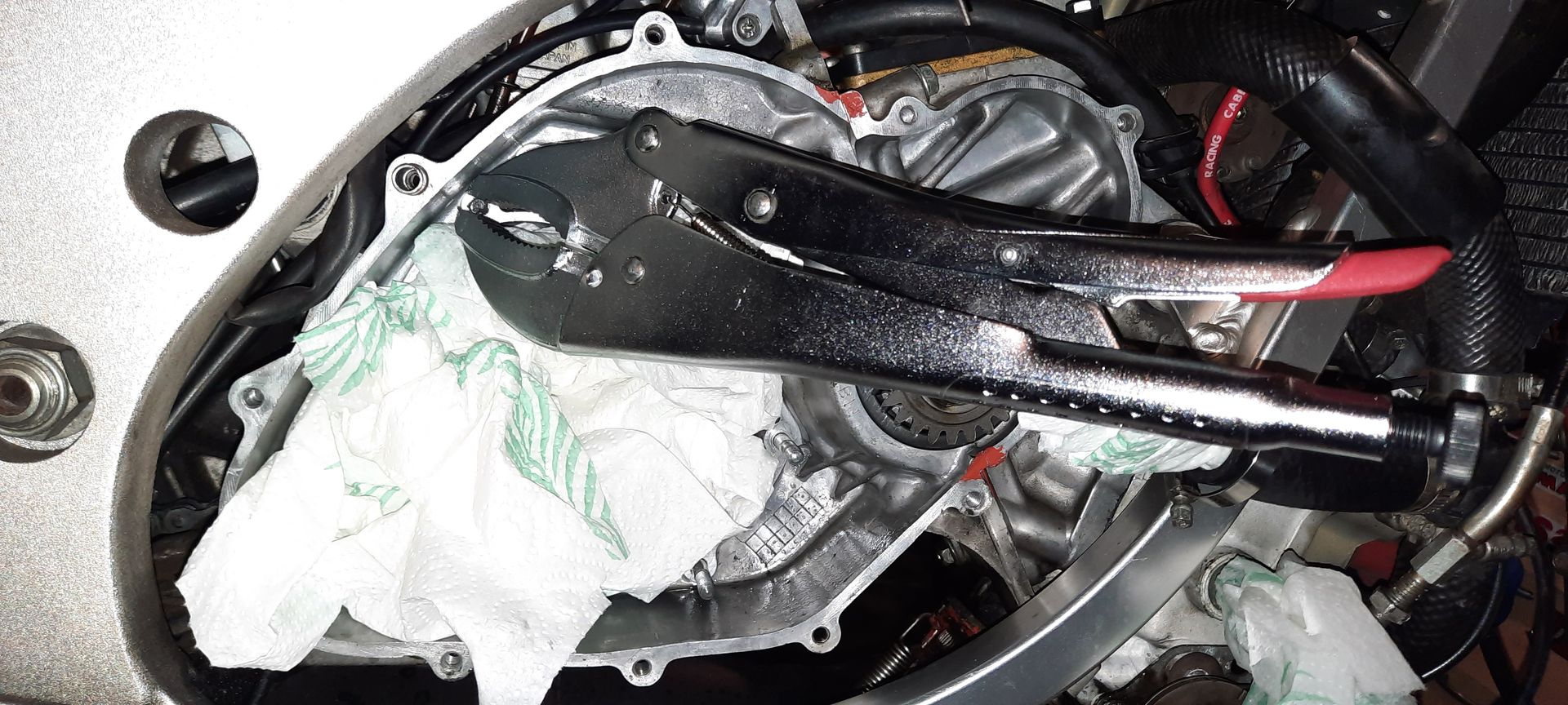

    Jedenfalls krieg ich hier schon wieder den Affen. Das Ding hab ich mit der Gripzange schonmal nicht rausgedreht bekommen...
    Nächste Option wäre Löchlein in den Bolzen bohren und mit Linksausdreher probieren.
    Hat hier jemand evtl. die zündende Idee?! Evtl. warm machen? Die Bolzen sind ja wahrscheinlich eingeklebt, oder?
    btw. kriege ich zwei Muttern nicht drauf - zu wenig Gewinde übrig.

    Ja, bin auch noch ganz perplex.....das war wirklich kaum Kraft und trotzdem hats auf einmal geknackt.
    Mit dem Schweißen muss ich gucken. Ist mir irgendwie suspekt, da im Getriebeschacht rumzubraten.......
    Habe mir vorsichtshalber mal so einen Bolzenausdreher bestellt. Also so ein Ding was aussieht wie eine Nuss, wo so Klemmelemente im Inneren sind. Mal sehen ob das klappt.....ich hoffe, der passt da rein. Die Gehäusewand könnte da im Weg sein.

  • Möglich, bzw. sogar sehr wahrscheinlich. Aber jedenfalls nicht von mir. Bei sowas arbeite ich immer ganz akribisch und sorgfältig.
    Kotzt mich wieder alles an......gibt nichts, was ich mehr hasse als irgendwelche Bolzen/Schrauben die zum Verrecken nicht rauszubekommen sind und man da ewig an diesem Mist rumhampelt. Ich hätte schon längst mit allem fertig sein können - und jetzt fliegt hier wieder alles rum, ohne dass man weiter machen kann. Muss ja im Übrigen auch noch erst mal den neuen Bolzen haben.....
    Gibt es da nicht irgendwelche Tricks ohne Brachialmethoden wie rumbraten? Wie macht man das denn z.B. bei den Zylindern?
