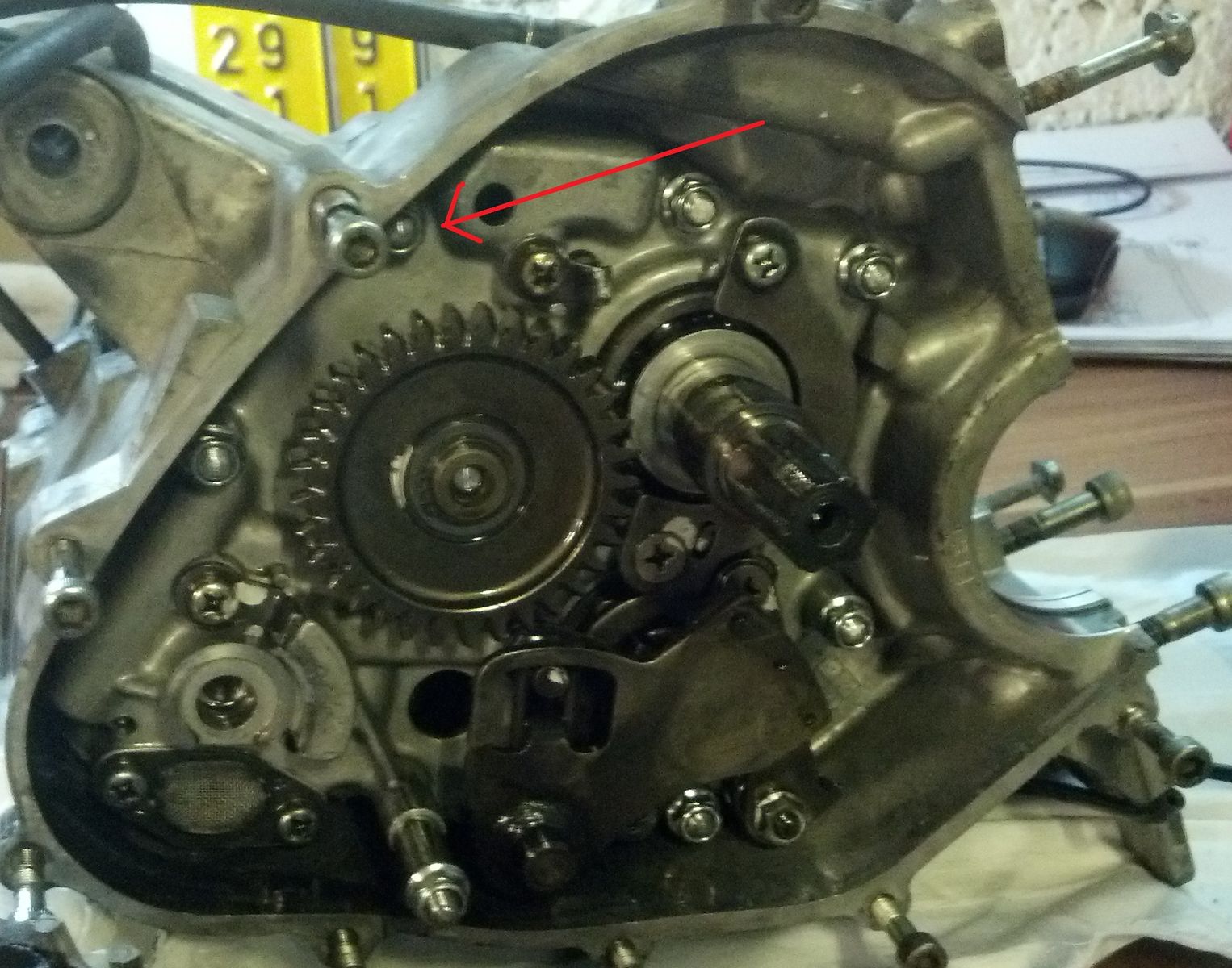

Welcher isses denn genau? Schieb mal ein Foto hier rein
Grad keine Lust wieder in die Garage zu gehen (Der Anblick nervt mich im Moment nur noch......)
Hab nen altes Foto genommen und die Stelle markiert. Habe auch schon neue Bolzen bestellt.
Loch rein bohren und passende Torx Nuss rein hauen , klappt immer. Die Linksausdreher sind alle Murks .
Hab ich probiert.....Bit ist abgebrochen ![]()
Übel, hast ja echt die dämlichste Stelle erwischt.
Hast du nicht nen Kumpel mit ner cnc Fräse? Damit wäre das machbar.
