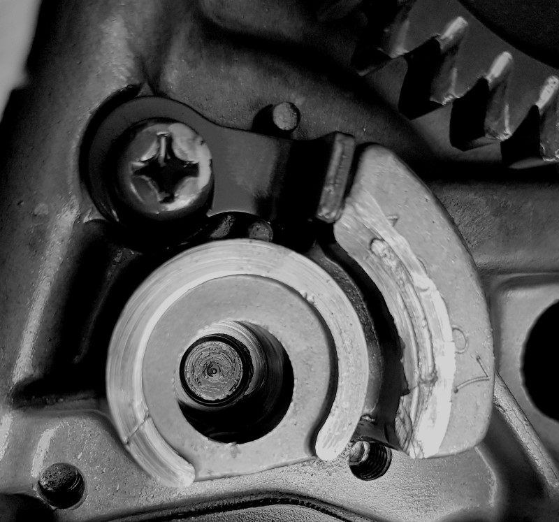

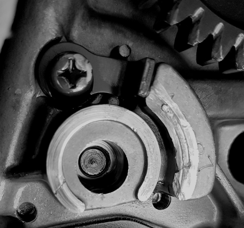

Ursache Beschädigung hinter dem Kickstarterzahnrad
Hi,
hast du schon mal den Deckel montiert und die Wasseranschlüsse waren noch montiert, habe ich mal versucht und dabei hat sich die Kickstarterwelle verdreht beim kicken sprang dieser dann über
Nur eine Vermutung?
Das liegt daran, dass jemand schonmal versucht hat, den Kupplungsdeckel mit nicht richtig eingesetzter bzw. vorgespannter Kickstarterwelle drauf zu "prügeln". das sieht man daran, wenn die "Nase" an der Welle, die normalerweise an diesem Anschlag sitzt, verbogen ist. Diese Nase schabt dann beim Kicken über diese Erhebung und verursacht dieses Bild....
