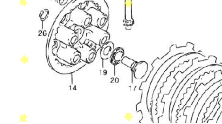

Spiel zwischen Druckpilz und Druckplatte
Ich behaupte weil da der Stoß zwischen Motor- und Getriebehälfte ist.

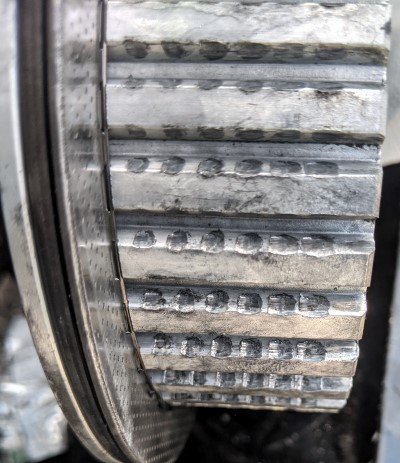

Wenn ich aber am Korb drehe ist minimales Spiel vorhanden.
Vermutlich sind die Torsionsfedern bissl ausgelutscht. -
Also die finde ich schon recht stark. Kann man die noch guten Gewissens glätten mit ner Feile?
Nö, kein Rupfen und wenn nicht wild soweit ich mich erinnere.
Die Rattermarken könnten aber erklären, dass die Kupplung unnötig schwer geht. -
Klingt für mich logisch. Du musst die Lamellenzähne ja jedes mal aus dieser Kuhle rausziehen.
Yep
Nun würfel ich ne Runde, ob neukaufen oder rumfeilen.
