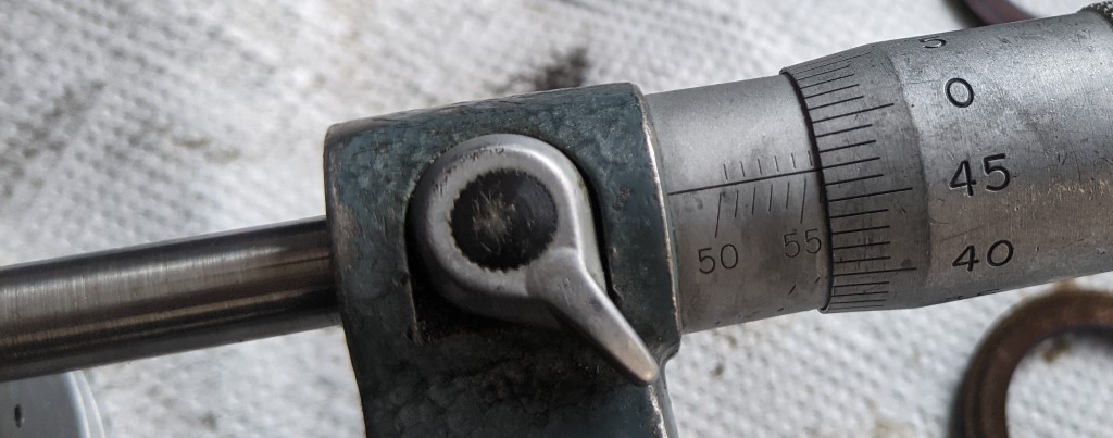

Hallo, welches Innenmaß ist für die Zylinderlaufbuchse Maximal möglich und wie ist das Original Höhenmaß, von Dichfläche Fuß zu Kopfdichtung, um Bearbeitung auszuschließen?
Original Zylinder Maße
Ähm die RS250 hat keine laufbuchse...
56.07 mit nem 55,99 Vertex Kolben is das maximum was geht
