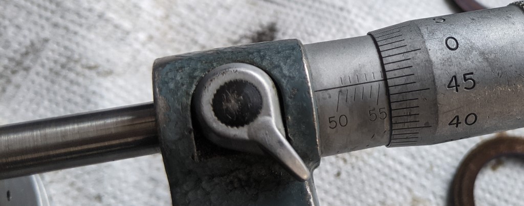

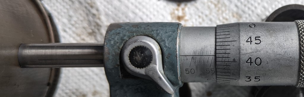

Hab mal die "alten" Kolben vermessen.
Nach irgendwas zwischen 3000-4000km haben die Dinger noch 55.915 und 55.92mmKann nicht sagen, mit welchem Spiel die reinkamen.
Die Zylinder haben Übermaß (56.02 und 56.023mm)
Da die Kolben mir Mus Förster rausgesucht hatte, gehe ich davon aus, das die RGV Kolben
in der oberen Toleranz angesiedelt waren (55.96?)
Dafür, dass ich praktisch nur Strasse gefahren bin, ist der Verschleiß schon hoch.
Oder durch den plötzlichen Wasserverlust und damit der Hitze sind die eingefallen
Bin nicht der Messi, da ich meine neuen Vertex 55.97 haben sollen und ich bei einem 55.965 und bei
dem anderen 55.97 gemessen hatte, war die Messung wohl nicht ganz verkehrt.

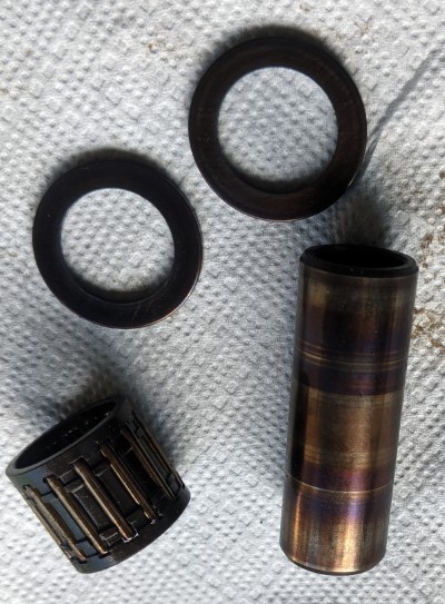

Die Kolbenbolzen sehen auch schön bunt aus.
