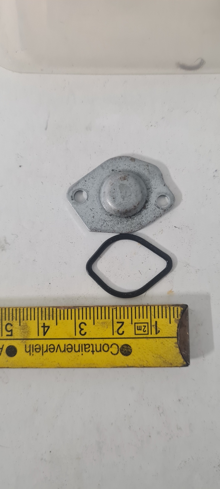

  • Ich suche einen Dichtungssatz für die Ölpumpe meiner TZR 3MA (genaugenommen den O-Ring).
    Habe schon rumgegoogelt, weil ich gehofft hatte, was von Toumax zu finden, aber leider Fehlanzeige.
    Hat einer eine Idee?
    Der O-Ring ist leider nicht rund, sondern rautenförmig.
    Der von RGV passt nicht
  • Im Ersatzteilkatalog ist nur ein O-Ring an der Pumpe zu sehen.
    Falls das der ist, den du brauchst, einfach bei Yamaha bestellen: 1YU134730000.
    Stulle
  • Hi Stulle,
    danke, aber der isses nicht. Ich meine den rautenförmigen Dichtring unter der Abdeckung, die mit den 2 Schrauben befestigt ist ( in der Explosionszeichnung zeigt da die Nr. 1 hin).
    Ich habe da jetzt den kaputten Dichtring wieder installiert und hauchdünn Dirko auf den Deckel aufgetragen. Ist jetzt dicht, aber wohl ist mir damit nicht. Wenn beim montieren des Motorgehäuses sich was Dichtungsmasse nach innen drückt, wird das verdaut und ausgeschieden. An der Stelle habe ich die Befürchtung, es verstopft mir eine Ölleitung mit den entsprechenden Folgen.
    Oder mache ich mir da unnötig Gedanken?

  • Juhu,
    ich bin ein Stück weiter:
    Dichtung 3XV paßt auch!
    Aber noch besser: Dichtung der Ölpumpe RGV hinten paßt auch bei den Yamaha vorne!

  • Bei der 2MA passen folgende Teile.
    Wellendichtring 14 x 25 x 5 93104-14059
    Wellendichtring 4 x 9 x 3 93104-04114
    Dichtung Pumpen Gehäuse 86A-13142-00
