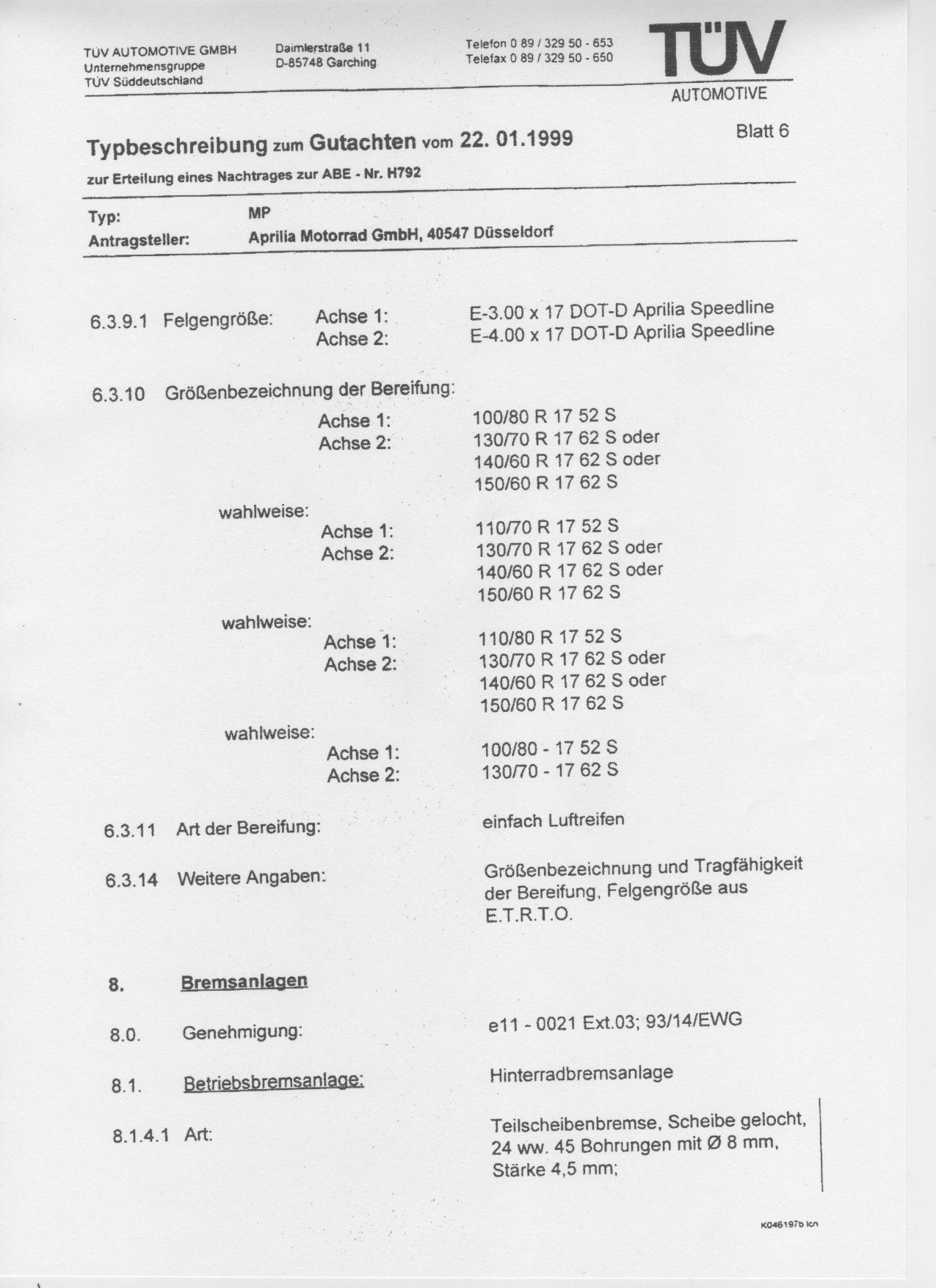

    Original von 4PR1L14
    Hilft das?
    Sehr gut, das haben wir gebraucht den Auszug aus der ABE der rs 125 mit den Reifenfreigaben und keine Fabrikatsbindung!
    Hättest du das noch für die RS250 LD Bj. 1999.
    Vielen Dank dafür!

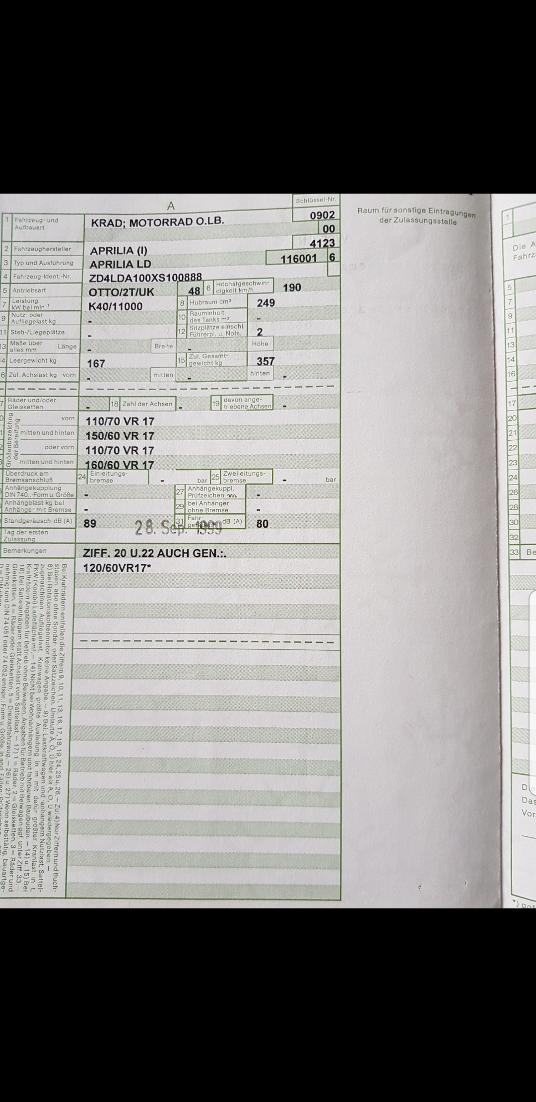

  • Anbei mein Brief von 1999 da sind alle Reifengrößen ohne Fabrikatsbindung aufgeführt. Der 120/60 ist original schon mit aufgeführt. Wird bei der neuen Zulassung das Feld 33 Bemerkungen mit übernommen?

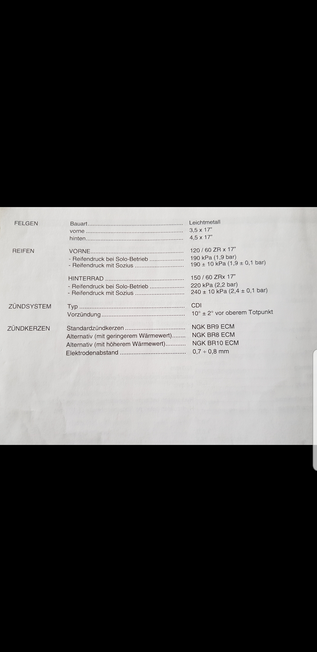

    Im Handbuch wird die 120/150 Variante als Standard abgebildet.
