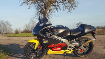

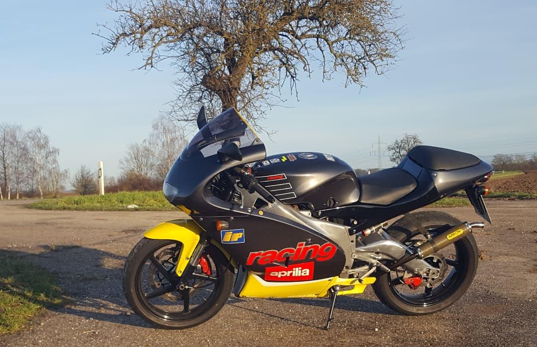

Endlich hab ich auch sowas....Aprilia RS125 MP

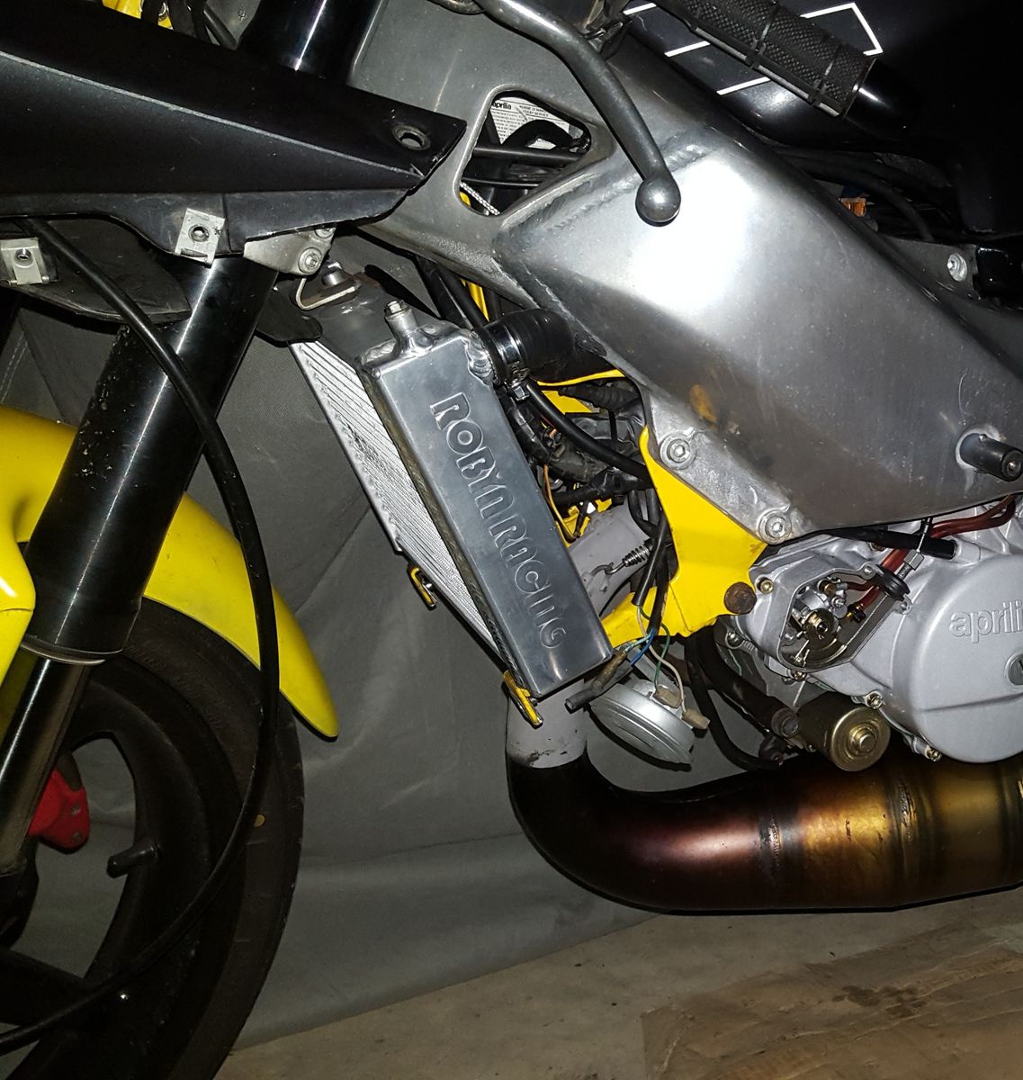

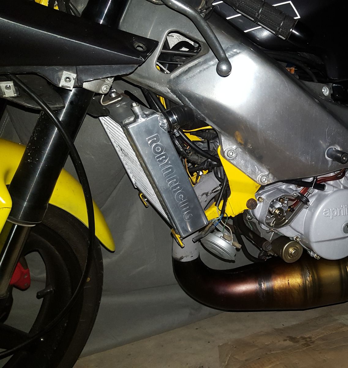

Dann bin ich mal gespannt, wie es bei dir mit großen Kühler ausschaut!

Welche Wassertemperatur hattest du beim fahren, mit dem neuen Kühler?
Komischerweise sogar leicht höher
.....wobei ich diesmal penibel entlüftet habe, mit Rad vorne hoch bocken, da der Sensor ja hinten an höchster Stelle in der Haube sitzt.
Temps. waren immer bei 45-50Grad. Ausser im Stand/Ampel bis 55. Ich werd weiter beobachten.
Kann sein dass mit dem alten Kühler die Zylinderhaube nicht sauber entlüftet war und da ne Luftblase unterm Sensor war ...die Haube hatte ich ja mehrfach unten und nicht so penibel entlüftet.
