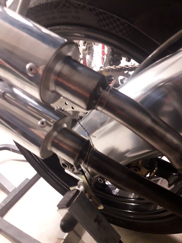

Das original Bild war leider trotz nur 4,3MB zu groß - musste es verkleinern und da hat leider die Qualität gelitten. Hier ein Foto von den Flanschen der Töpfe.

Original von Gonzo
Der Übergang von den Stingern zum Schalldämpfer sieht nach Eigenbau aus, so etwas habe ich noch nicht gesehen. -
Original von Henning #17
Der Übergang von den Stingern zum Schalldämpfer sieht nach Eigenbau aus, so etwas habe ich noch nicht gesehen.Die Schalldämpfer sind auf jeden Fall Eigenbau - die hab nämlich ich gemacht. Der Vorbesitzer hatte die Ori-SD auf dieser Anlage montiert
Wieso
?Zum auf der Strasse damit rumfahren ist das doch nicht die dümmste Idee.
Doch
Weil es sinnlos ist
Ich habs mal probiert (mit Jolly) und hab das Konstrukt schnell wieder entfernt. Da läuft der Apparat mit katlosen Serienbirnen besser.
War mir auch zu gefährlich mit den dünneren Stingern plus Prallblech im ESD.Edit: Mit festen Schiebern kann man nicht gescheit fahren. Die Einbußen sind nicht nur unter 8k.
