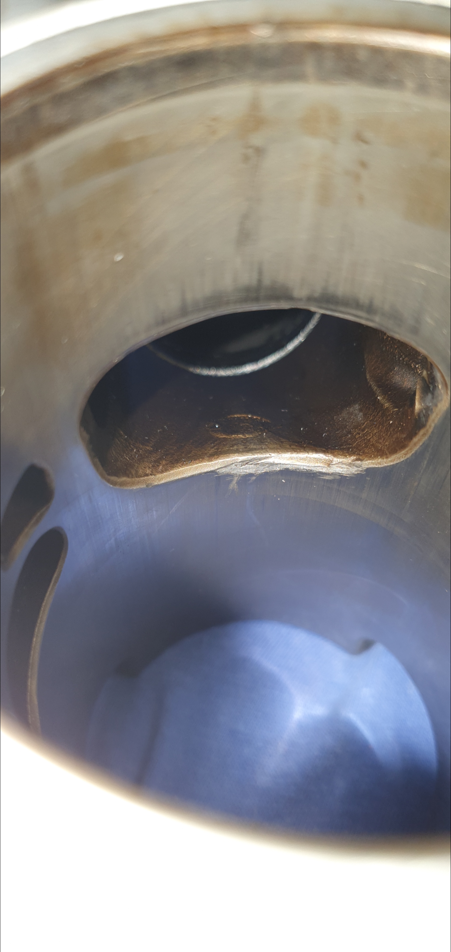

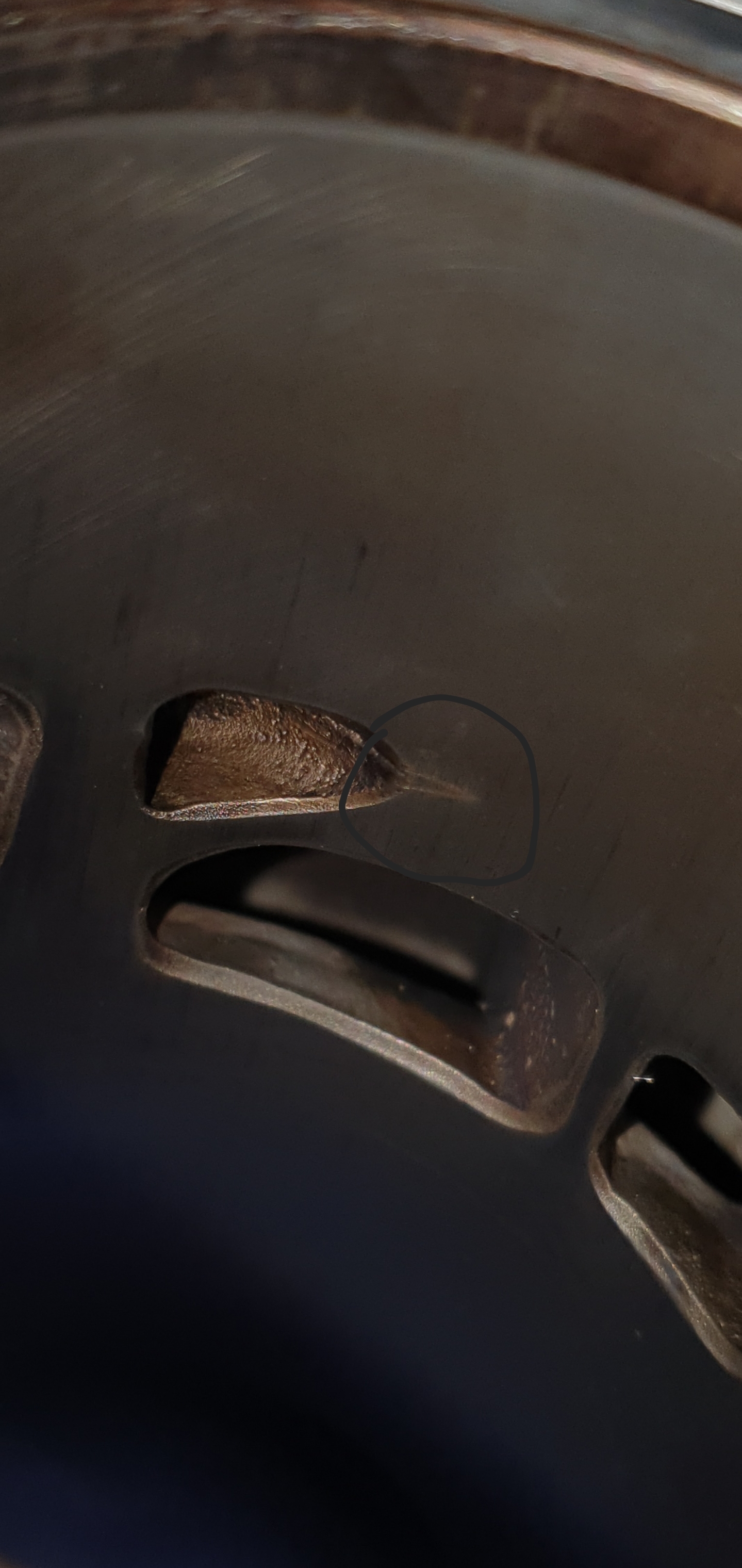

Habe den PHBH 28 habe jetzt 66er und Mischrohr 66 drinnen ( Original ist 62 ) aber f7nzt irgendwie immer noch nicht .... wenn ich die lehrlaufgemisch schraube ganz hinein drehe kann ich null gasaufdrehen und umsoweiter ich sie rausdrehe ( also fetter ) geht es besser aber immer noch nicht wenn ich losfahren will ... meint ihr der kanal ist dicht ?
Bitte um hilfe habe auch schon neue Ori Membrane und semtliche düsen und stöcke plus nadel neu.
Weis nicht mehr weiterGruss Christoph
