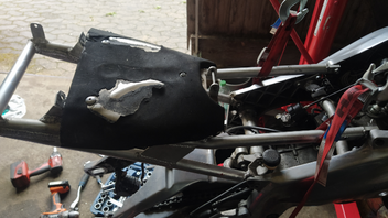

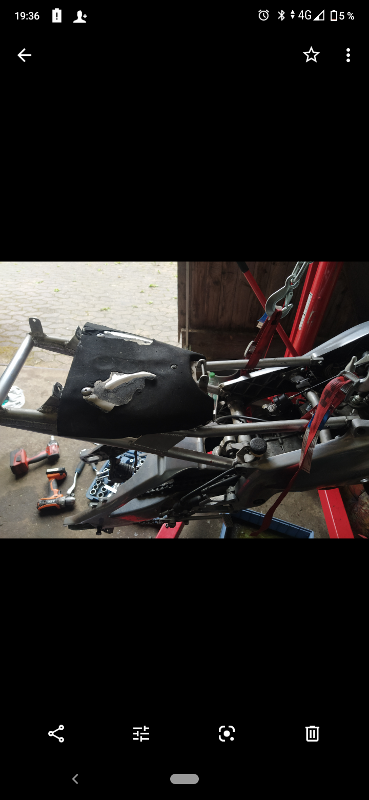

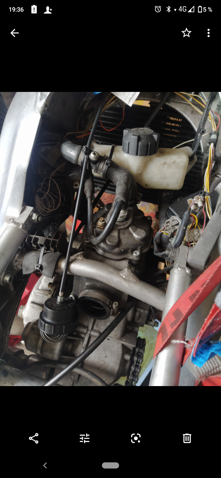

    Habe die RS also angefangen zu zerlegen, andere Dinge wurden wichtiger, interessanter, wie auch immer! (2014) Im Frühjahr 2018 habe ich dann beschlossen: das Moped muss fertig! Habe den Motor also zerlegt, alle Lager erneuert, neues pleuel, zylinder etwas bearbeitet, Kopf abgedreht, Ausgleichswelle und Ölpumpe entfernt, auslasschieber auf Anschlag fest geschraubt, Heckrahmen , Geweih, zylinder zu Rahmen Stütze aus Alu nachbauen lassen (danke an Philipp Malik aka. Bully Performance aus horstedt bei Bremen für die Alu Arbeiten exakt nach Wunsch)
    Wollte ich kurz erwähnt haben, da er echt saubere Arbeit für einen geringen Preis geleistet hat.
    GFK Pappe dran, im Laufe der Saison noch eine nsr125 Felge hinten angepasst, mit 115er Slick, sowie vorne 90er auf af1 Felge

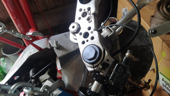

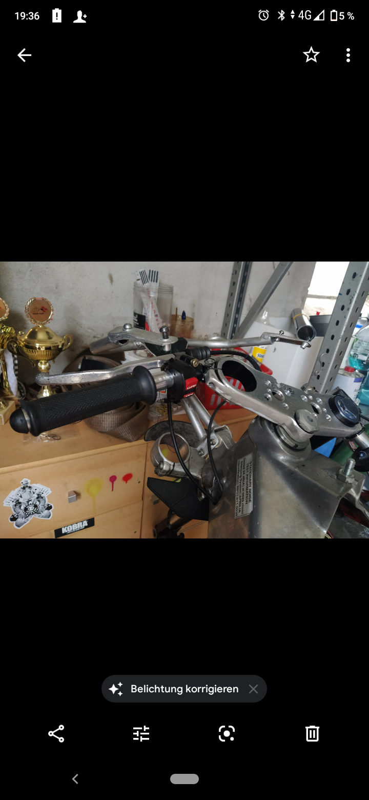

    Px Gabel mit radialen Bremssattel verbaut , später dann sturzbedingt eine bremspumpe von einer Yamaha rr125
    Ohne Tacho, ohne Drehzahlesser... Kannte ich halt vom Motocross auch nicht! Wollte es ganz spartanisch halten.
    34er Vergaser hatte ich noch verbaut, jollymoto strada war sowieso verbaut! Polrad eben abgedreht, yss Federbein verbaut , Kabelbaum massiv gekürzt

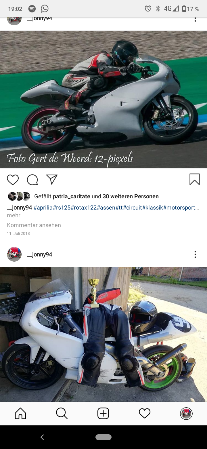

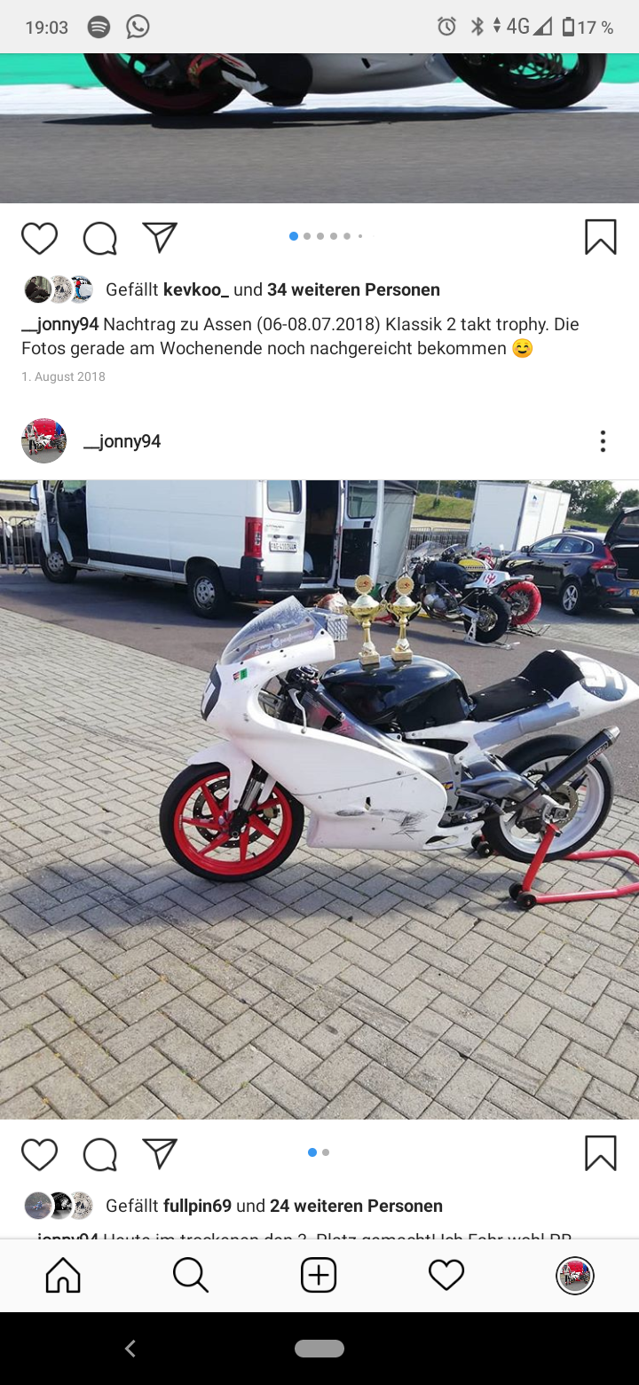

    Ab nach Assen zum Klassik Motorsport!
    Hat richtig Spaß gemacht, war mein erstes mal ernsthaft Rennstrecke. War 2012 nur einmal mit einer 600er auf Straßenreifen in Oschersleben.

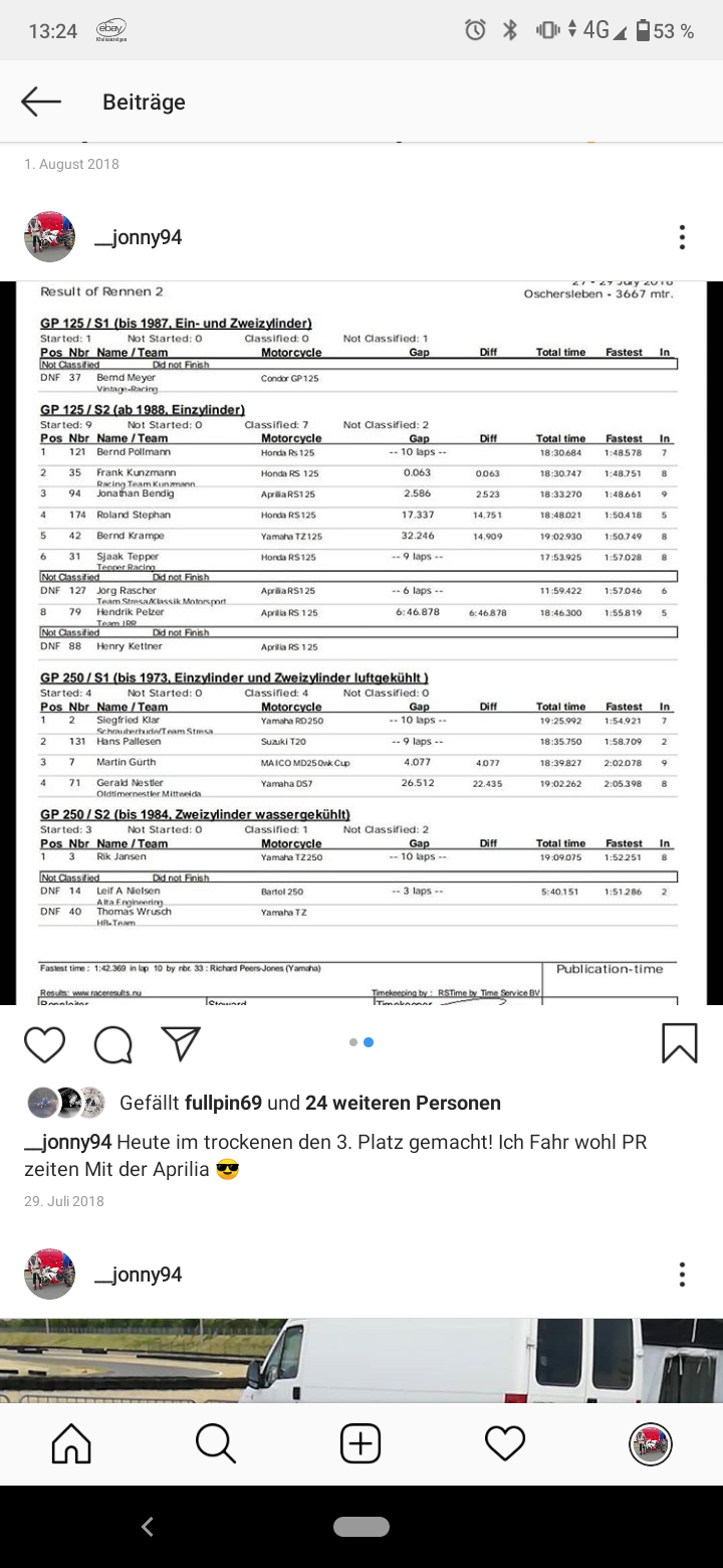

    Das Event in Assen ging nun ein ganzes Wochenende und ich hab mich am ersten Tag schon ganz ordentlich abgeledert und dachte einpacken zu können! Hab dann aber alle geduld zusammen genommen und das Moped abends fertig bekommen, um dann den Samstag wieder fahren zu können. War doch direkt ein Podest Platz (3) drin! Sonntag dann zum zweiten rennen. War wieder die ganze Zeit an Dritter Position, bin dann aber vom Sprit leer gelaufen! Sofort eingeladen und ab nachhause, die ganze Fahrt keine Musik laufen gehabt und schweigend aufgeregt :hehehe:

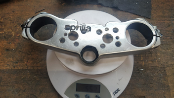

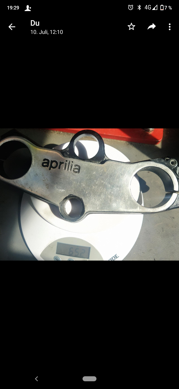

  • Kommt die Gabelbrücke aus der Schweiz? :daumenhoch
    Original von Tante Käthe
    Ich hätte gerne die Sitzbank, is die zu verkaufen?
    Frage für einen Freund.
    redest du vom Alublech mit dem 2mm Moosgummi?
    Ist bequem genug :pffft:

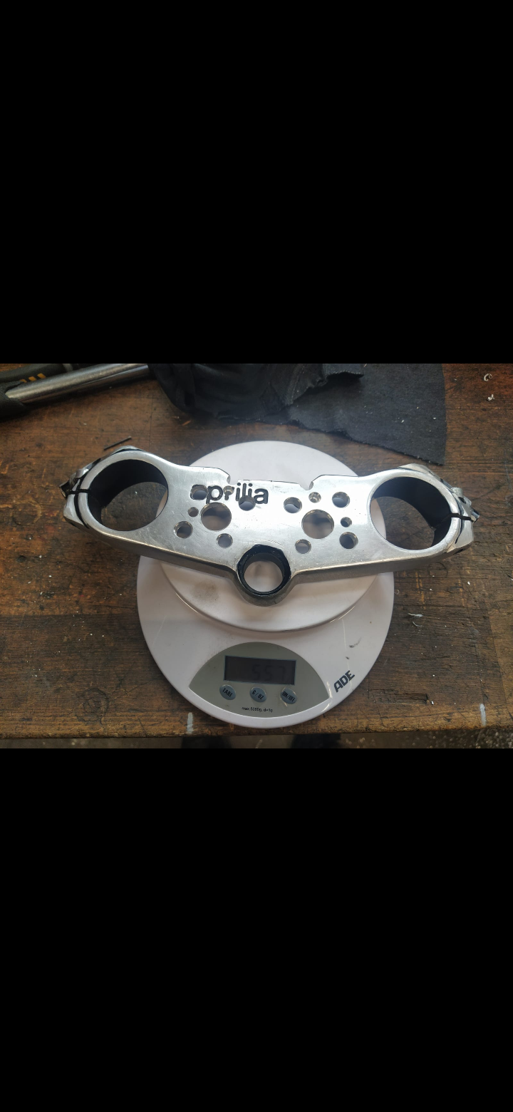

    Manuel: genau, die Schweiz Version ist 30-40 Gramm leichter!

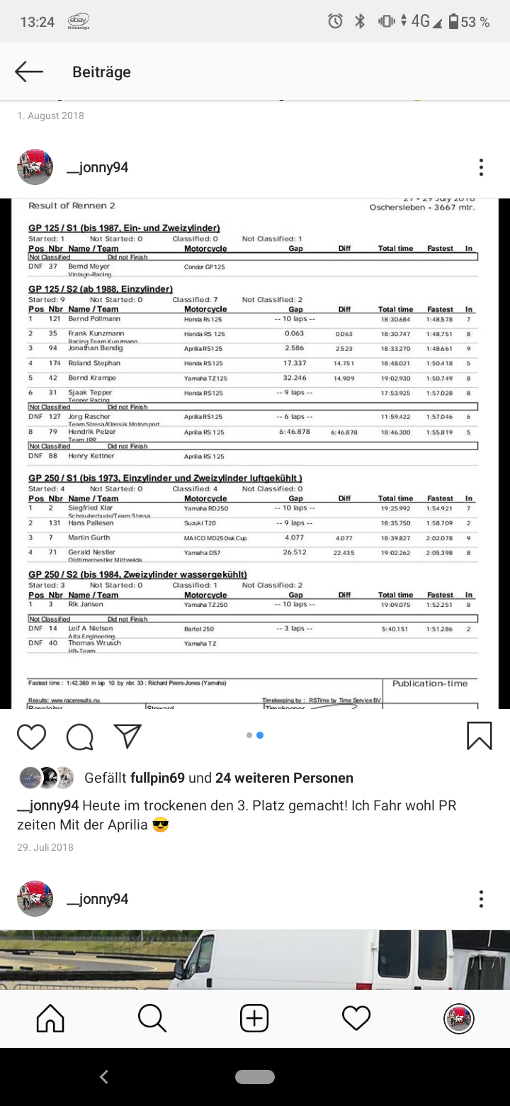

    Und das im weitläufigen Assen!! Ich glaub man darf auch erwähnen dass es zwar nicht so viele aber dafür einige 125er PRs am Rennen teilgenommen haben. :respekt:
    Ja, hatte ich gar nicht erwähnt. Ich war auch mächtig stolz!
    Habe auf dem Handy gerade keine Ergebnisse von Assen, aber dafür von Oschersleben vom ersten Rennen. Im zweiten rennen bei feuchter Strecke (aber noch auf slicks) habe ich sogar Platz 2 belegen können.
