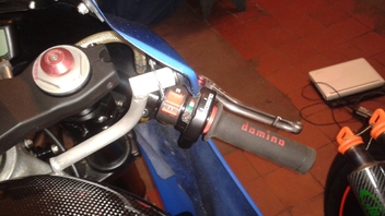

  • ich habe an meiner rs einen kurzhuggriff von domino dran. es waren 3 übersetzungen dabei.
    funzt prima. welcher das ist müsste ich mal nachschaen
    gruss stihl
    Original von Tante Käthe
    Wenn es 3 Scheiben in rot, weiss und grün sind, ist es wahrscheinlich der XM2
    den xm2 fahr ich auf der 125er auch :freak funktioniert gut.
    45° sind doch fast optimal bei 30 ps :biggrin:
    mit dem xm2 werden um die 55-60° sein geschätzt

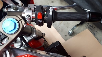

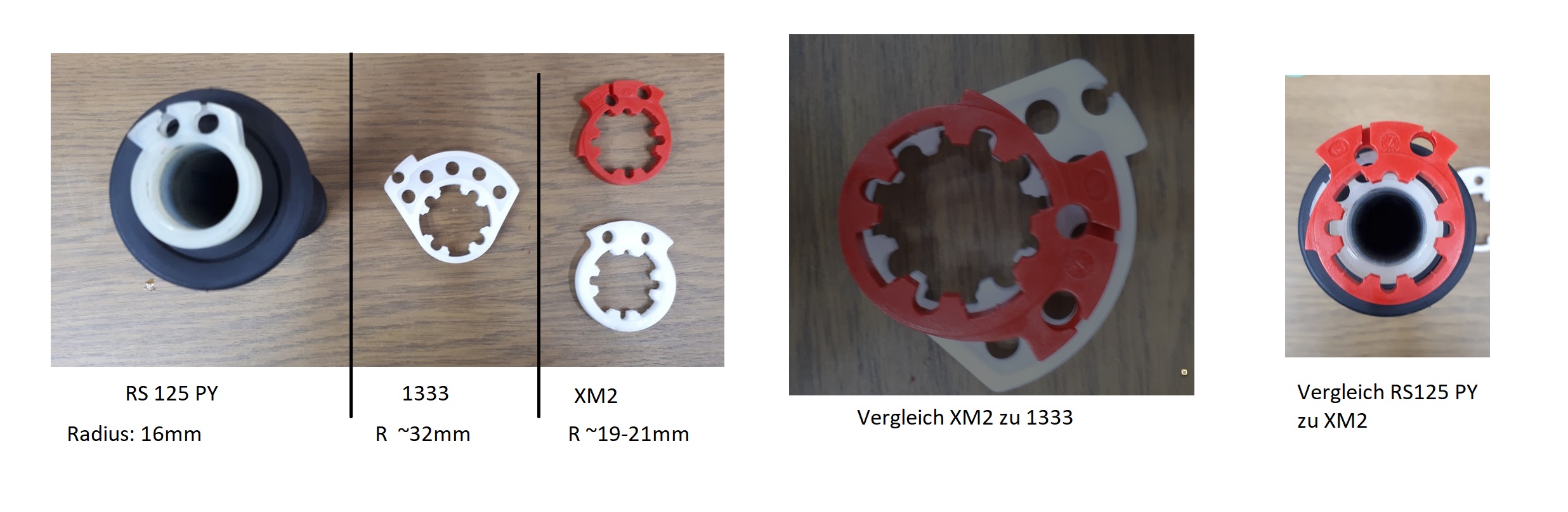

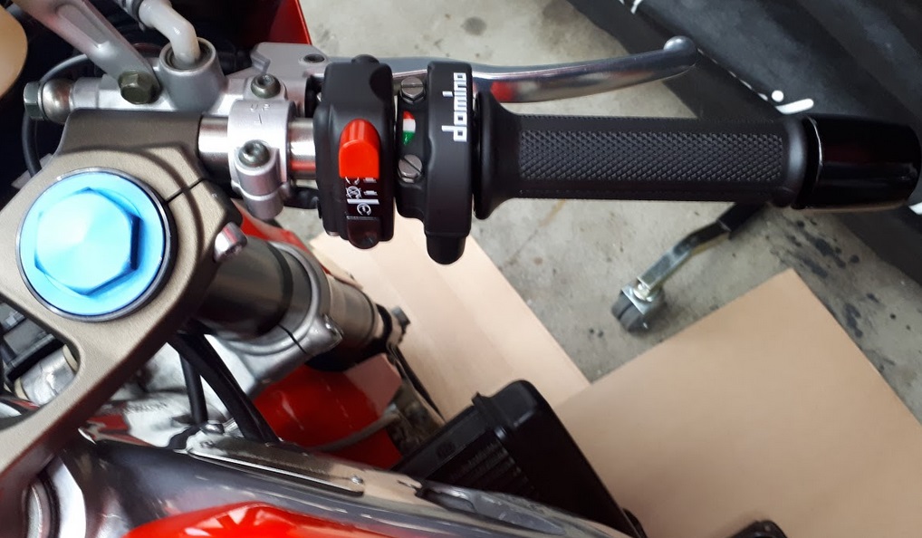

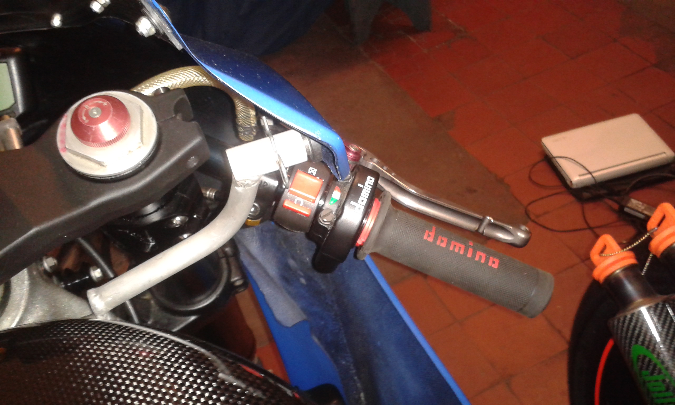

  • Hallo zusammen,
    nach langen Versuchen habe ich nun auch den XM2 an meiner Kiste, danke für den Tipp. Damit der nächste nicht so lange basteln muss, hier ein Vergleich der Griffe:
    Der Domino 1333 ist mMn für den 28mm Vergaser viel zu groß und nicht sinnvoll fahrbar.
    Aus dem Set des XM2 mit den Scheiben (weiß, rot, grün) wurde jetzt die grüne zum Test verbaut. Der Drehwinkel ist so, wie ich Ihn erwarten würde (kleiner 90°, Schätzungsweise 80°). Zusammen mit der Schaltereinheit von DOMINO macht das ganze auch etwas her und wirkt nicht so erschlagend wie der Monsterdurchmesser des 1333. Bei der Montage des XM2 müssen auch die Seilzugskrümmer getauscht werden.
    Anbei die Scheiben im Vergleich.

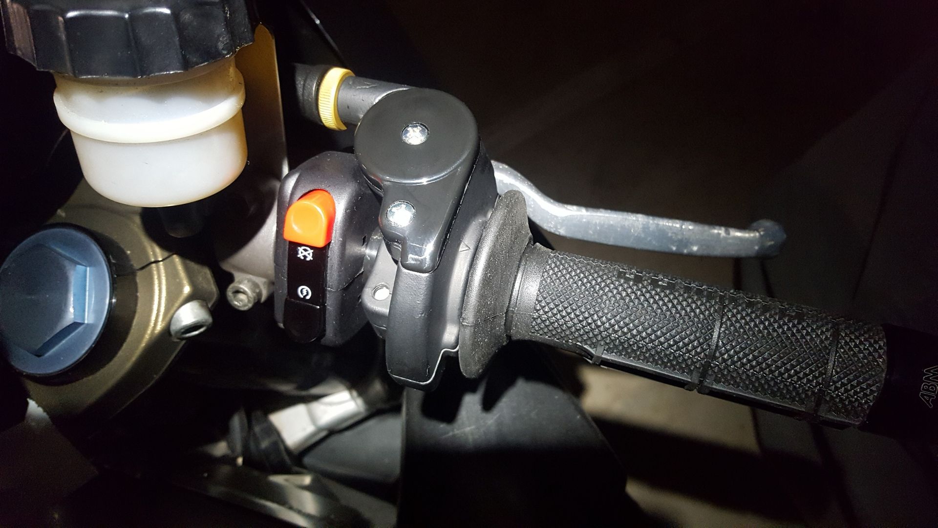

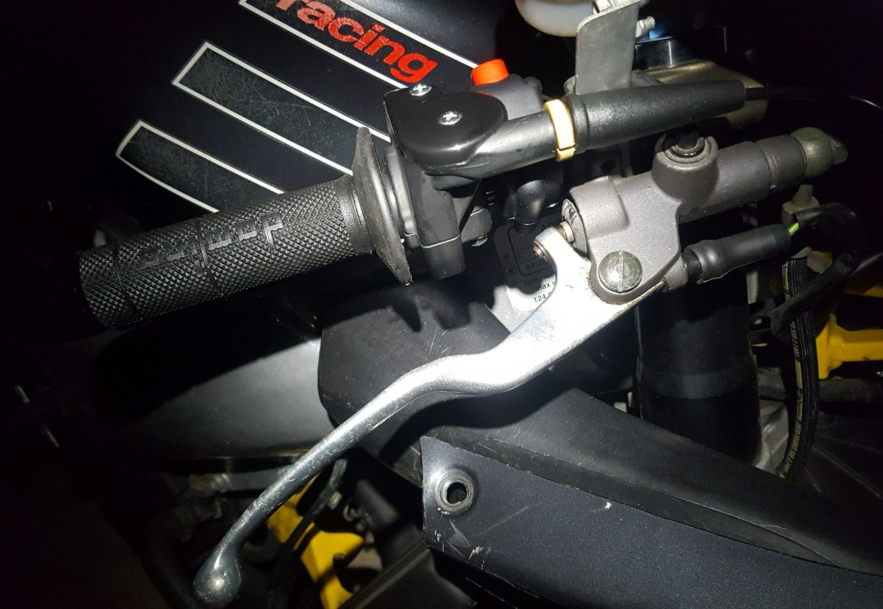

  • Hallo
    Empfehlen kann ich auch den Domino 2122.03 (40-45€)
    Er wird mit 36mm/66Grad angegeben....somit etwas direkter als der XM2, aber etwas länger als der 1333 mit 36mm/52Grad.
    Habe den schon an der Cagiva mit dem 34er Gaser dran, dank Umlenkrolle flutscht das richtig leicht und geschmeidig.
    Dann noch den Domino Lenkerschalter...dank Hartrusion-Anleitung sollte das auch fix verkabelt sein.
    Feder noch um 40% gekürzt. Vorher auf der Küchenwaage aber erst geprüft obs dann auch wirklich leichter geht.
    Mit dem 28er Vergaser ist's knackig kurz....50-55Grad.
    Edit: Radius der "Scheibe" sind 28-29mm
