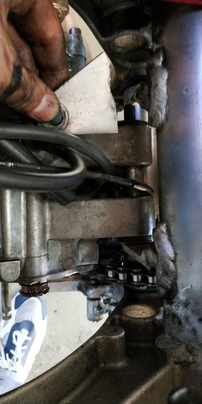

Moinsen,
is die schonmal bei jemand anderem (ausser mir) abgebrochen?
Gestern den Motor rausgeholt und als ich die obere Steckachse gezogen
hab, hatte ich die Lasche in den Fingern.

Hatte meine auch
Dito. Meine war mittig gebrochen. Habs gemerkt, als ich irgendwann was am Auspuff gemacht hab und die Halterung gesehen habe. Hab den Rahmen gestrippt soweit es geht und mir vom Örtlichen Metallbaubetrieb ne Aluplatte auf den Originalen Halter schweißen lassen. Hält seitdem, aber die Schraube der Achse ziehe ich maximal Handfest und arbeite lieber mit Schraubensicherung.
edit: das geschweisste hält aber auch schon wieder 10 Jahre, diverse Motorhochzeitungen und Trennungen und auch nen Sturz.

Das war der erste schaden bei meiner 91er, Achse gezogen und da sind beide runtergefallen... Das war vor zehn Jahren oder so.
Hab es mit Motorschale und Achse zum Schweißen gebracht, seit dem hält es.

Hatte ich auch.
Habe das Motorrad halb zerlegt zu ner guten Schweißerbude gebracht.
Die haben das dann senkrecht an den Kran gehangen und die Lasche wieder dran geschweißt. Hält bis heute. Ist 6 Jahre her.
bei den aluhaltern sollte man möglichst drauf achten das man
immer so viel ausgleichsscheiben dazwischen packt, das
das alu nicht auf spannung steht...
