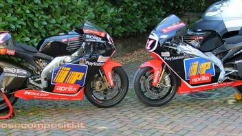

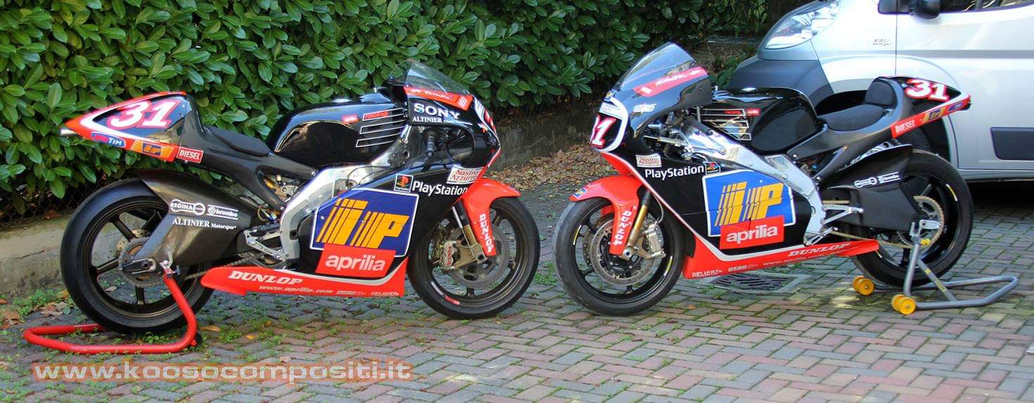

und weils zum Thema passt:
hier ein "ausgeborgtes" Foto das Kooso Compositi gestern auf FB geteilt hat.
Hab sowas noch nie direkt im Vergleich gesehen - man sieht deutlich wieviel niedriger die RSW Verkleidung is...
lg
Schau mal, wie hoch da im Vergleich die Moto3 Verkleidung baut.
Bei der geringen Leistung wohl eher ein Vorteil.
Ich würde die Kanzel einfach abschneiden und ne flache Scheibe drauf.
Dann ist sie optisch schon fast wie rsw
