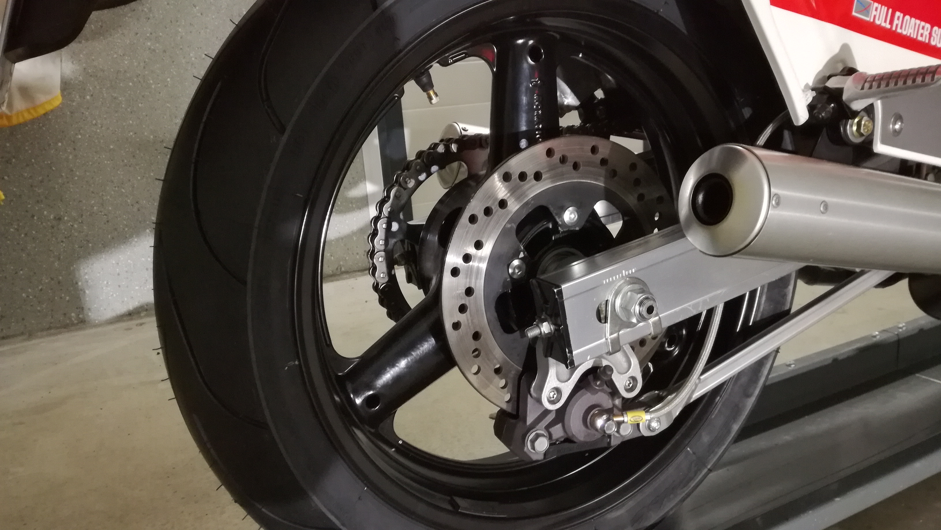

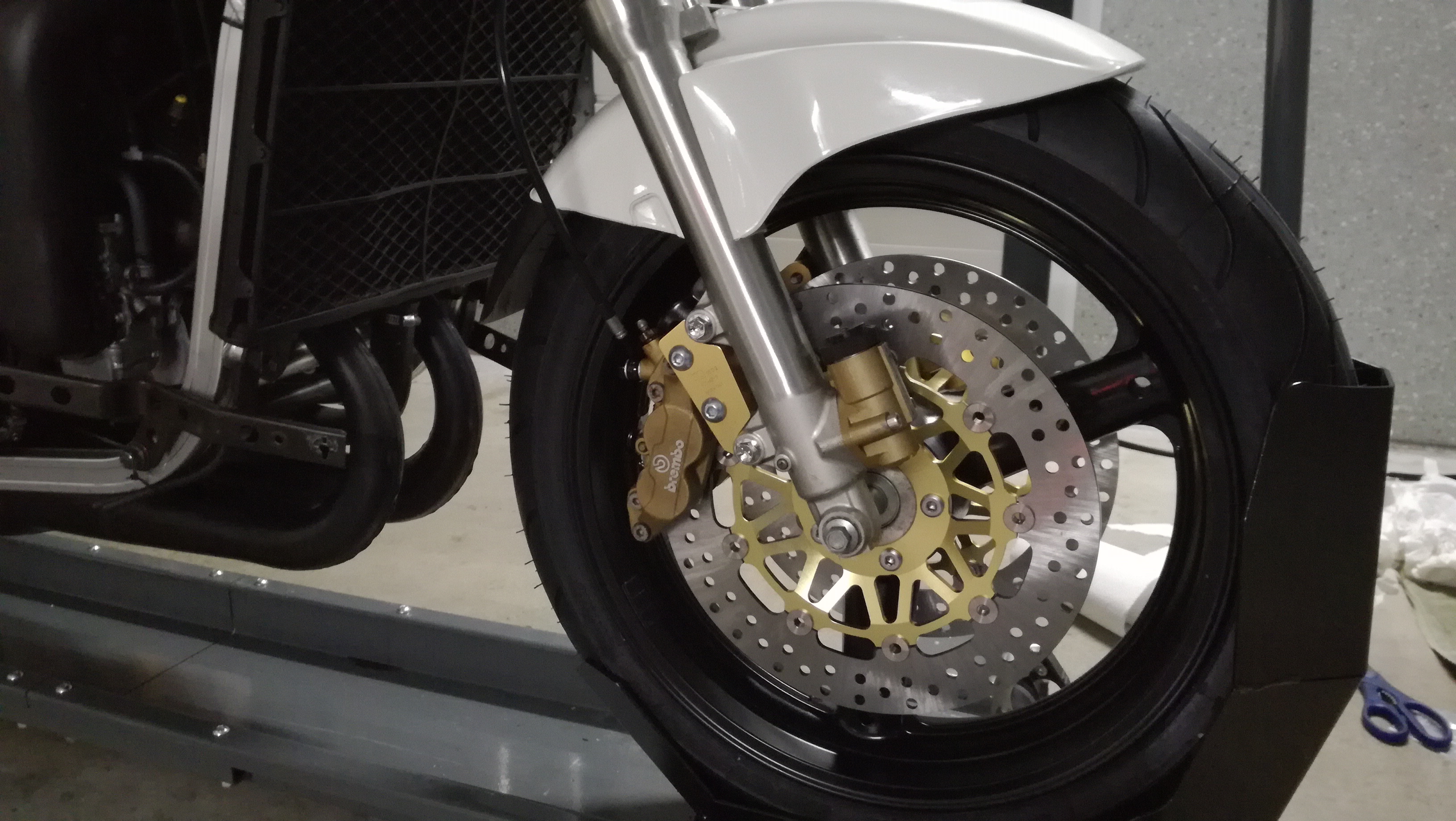

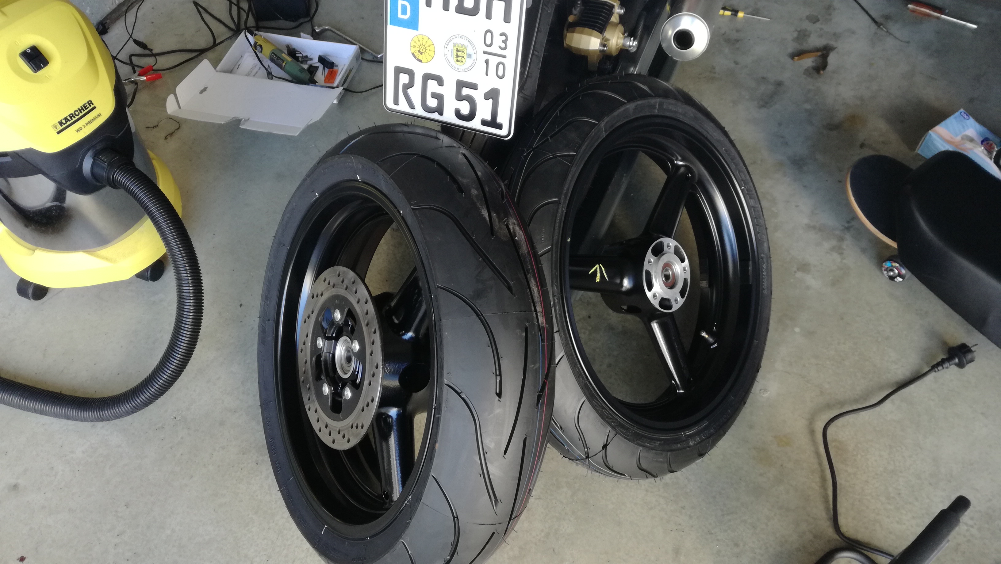

Neue Bremsscheiben/Zangen und Felgen hat Sie nun a ich bekommen
...Bremst auch gut in der Gamma..
Brembo Guss, 320mm, vollschwimmend
mit stabiler ( leichter) Gabel.. :biggrin:grüße mik
