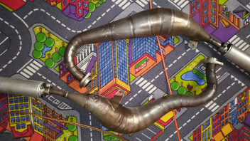

    Kurz vorweg, ich habe hier eine VJ21A mit zwei Anlagen, einmal eine Jolly Moto, keine Ahnung was für ein Modell, die sehr kurz und laut ist. Danaben noch eine arg verschraddelte originale.
    Ich habe auf absehbare Zeit vor, den Motor mal zu einem großen F zu bringen, mit dem Ziel so 70 PS zurückzukriegen. Ich würde aber jetzt gerne schon eine neue Anlage kaufen. Diese sollte nicht zu laut sein, deswegen als Refereny die Jolly Moto, die ist mir zu laut. Das Ding muss nicht zum Sachsenring, aber Spreewaldring und Groß Dölln sollte damit fahrbar sein. Und wie gesagt, sollte 70PS mitmachen.

  • Hallo Batou,
    die Auspuffanlage auf deinem Bild ist eine ältere Jolly Moto speziell für die VJ21.
    Wenn du Endschalldämpfer neu stopfst bekommst du die Anlage sehr leise.
    Sogar so leise das man sie für eine Originale hält.
    Diese Anlage ist nicht für die ganz große Leistung zu gebrauchen, also alles über 70PS.
    So laut einem erfahrenen Tuner aus der Eifel. Dafür läuft dein Moped aber sehr schön damit.
    Ich habe diese Anlage bei meiner Renn RGV verbaut und kann daher aus der Praxis berichten.
    Was ich dir noch raten kann ist, dass du ab und an mal nach Verkokungen im Stinger schaust, um bei Bedarf diese zu entfernen.
    Der Durchmesser ist nicht so üppig bei dieser alten Jolly Version und wenn noch Ölkohle dazu kommt, wird es den Kolben zu heiß.
