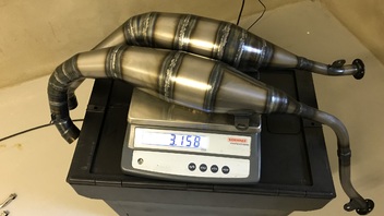

JL Auspuffanlage
Hier noch die Unterschiede der Birnen mild steel zu stainless steel:
Es wurde mal gemeckert das die Flansche nicht lange dicht sind.
Ist das immer noch so? -
Alles was keine Kalotte mit O-Ringe zum tauschen hat, wird früher oder später undicht. Da kann man sich zwar mit Dichtmasse behelfen, aber das bleibt auch nicht lange dicht auf Dauer.
Die aktuelle Flansch-Version von JL hat einen O-Ring verbaut:
Original von Zxmadx
Alles was keine Kalotte mit O-Ringe zum tauschen hat, wird früher oder später undicht. Da kann man sich zwar mit Dichtmasse behelfen, aber das bleibt auch nicht lange dicht auf Dauer.Alles was nicht direkt an den Zylinder geschraubt wird, wird undicht auf Dauer.
Kein Doppelflansch mehr? Der ist ja absolut dicht....auf ewig. Jedenfalls bei den RD´s.
doppelt ...
Nur ein Einstich aktuell, das lässt sich aber ja easy ändern, falls notwendig.
