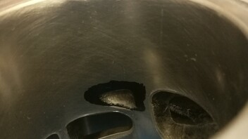

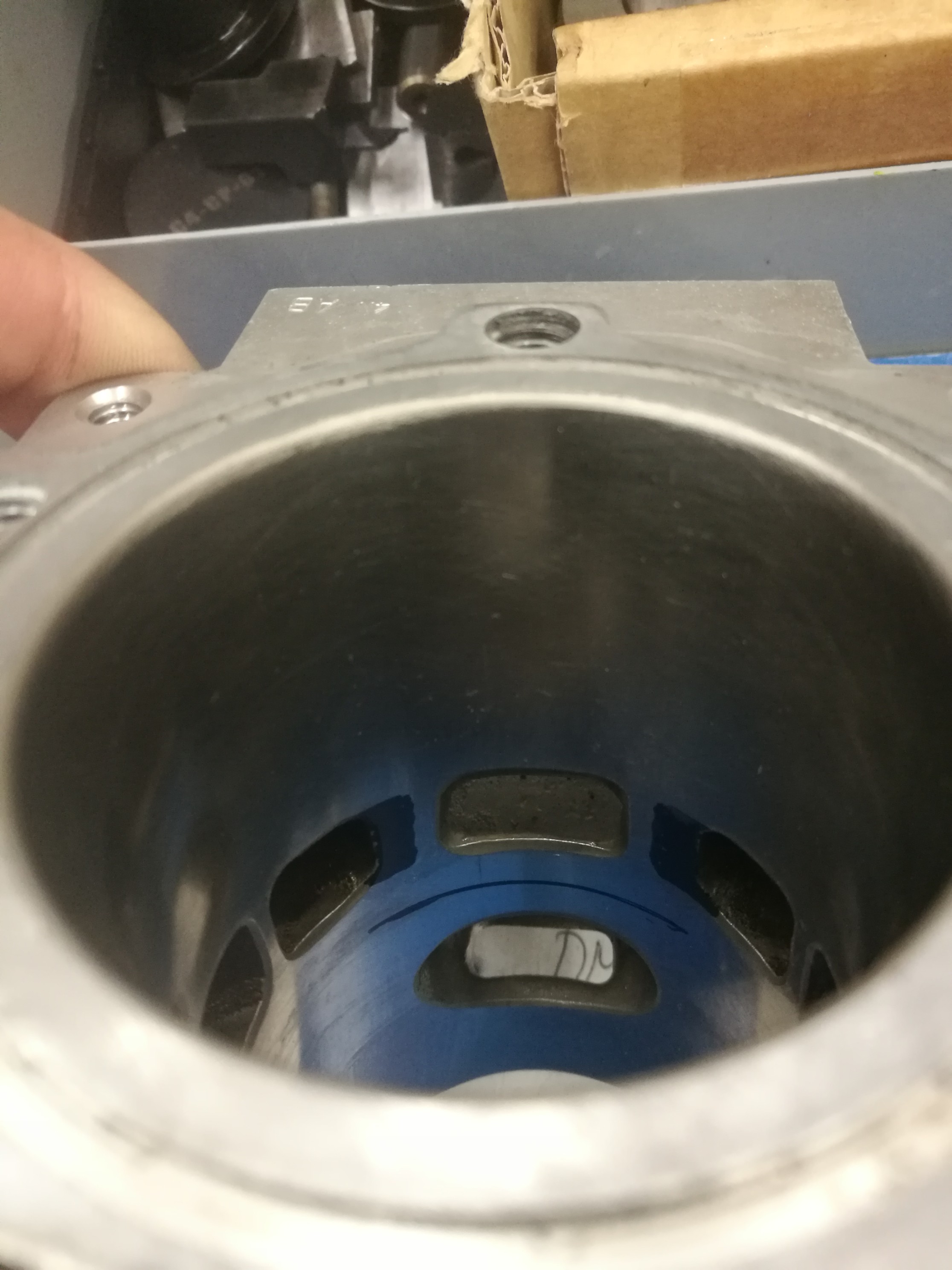

Also ich habe die Ehre mich dem Zylinder anzunehmen.
Dabei hab ich erstmal alles vermessen und die Steuerzeiten werden mit 1,00mm Offset bei A193° und Ü126° landen. Kolben wird kein Asso werden, da Ringstoß nicht mittig über dem Einlass und kein ebener Domen. Stattdessen kommt ein KTM SX 125 Kolben von Vertex rein, das Hemd ist für den Einlassschlitz breit genug, den hab ich auch schon in anderen Rs Zylindern verbaut. Kopf wurde geschweißt und mit 14,8:1 verdichtet. Näheres zum Zylinder folgt dann noch.

Aber wenn die B-Strömer breiter werden ist der Stoß genau auf der Kante, versteht ihr? In vielen 5 Kanal Zylinder ist es üblich das der Ringstoß genau mittig zum Einlass liegt und auch den 5.kanal überfährt. So ist es auch bei der RSW gelöst. Der Kolbenring läuft nicht in den Einlass, nur über den 5.Kanal. ich hab damit nur die Position des Stoßes angegeben.
Du redest permanent von besser oder schlechter oder wozu und unnützt usw. Ich mach das nicht aus Willkür, sonder weil es die Zylinderbearbeitung nötig macht. Das die Rave 2 Leistung bringen soll hab ich auch nirgends geschrieben, sonder das es so einfacher ist Alternative Zündsysteme zu verwenden.
Ich habe wiegesagt schon ein paar solcher "Kits" gebaut, die liefen alle sehr gut.
Ich würde trotzdem gerne wissen mit welchen Mitteln/Anbauteilen ihr gearbeitet habt. Auch würde mich interessieren was ihr am Zylinder geändert habt.
Auch ist gegen den Asso qualitativ nichts einzuwenden, wiegesagt der ist für das Vorhaben nicht geeignet.

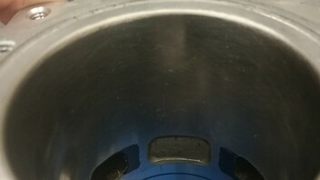

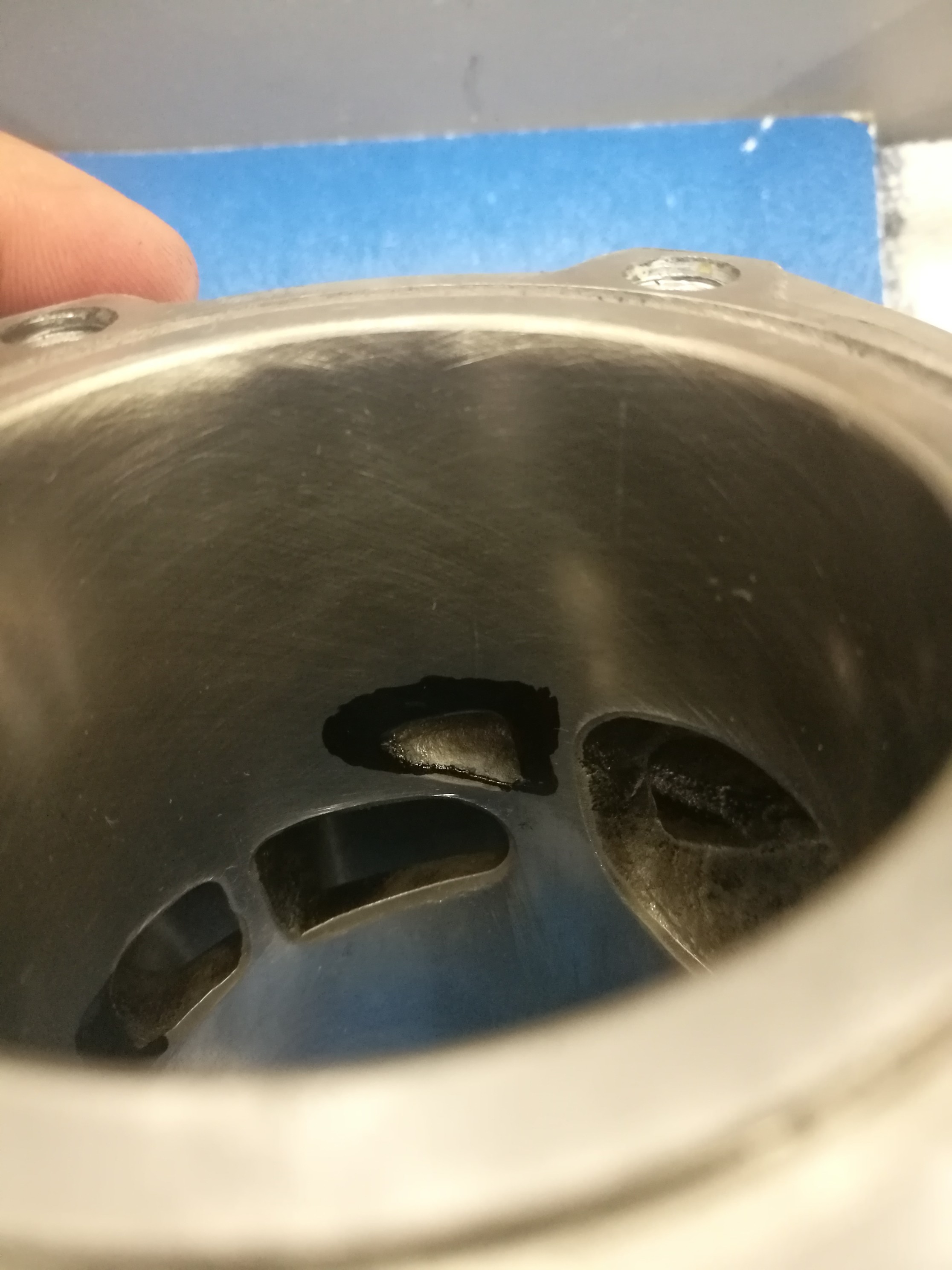

Um es nochmal zu zeigen, so ungefähr werden die hinteren Überströmer, denke jetzt wird spätestens klar warum ich keinen Standardkolben nutzen kann. Ich habe auch grob die Nebenauslässe eingezeichnet.
