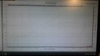

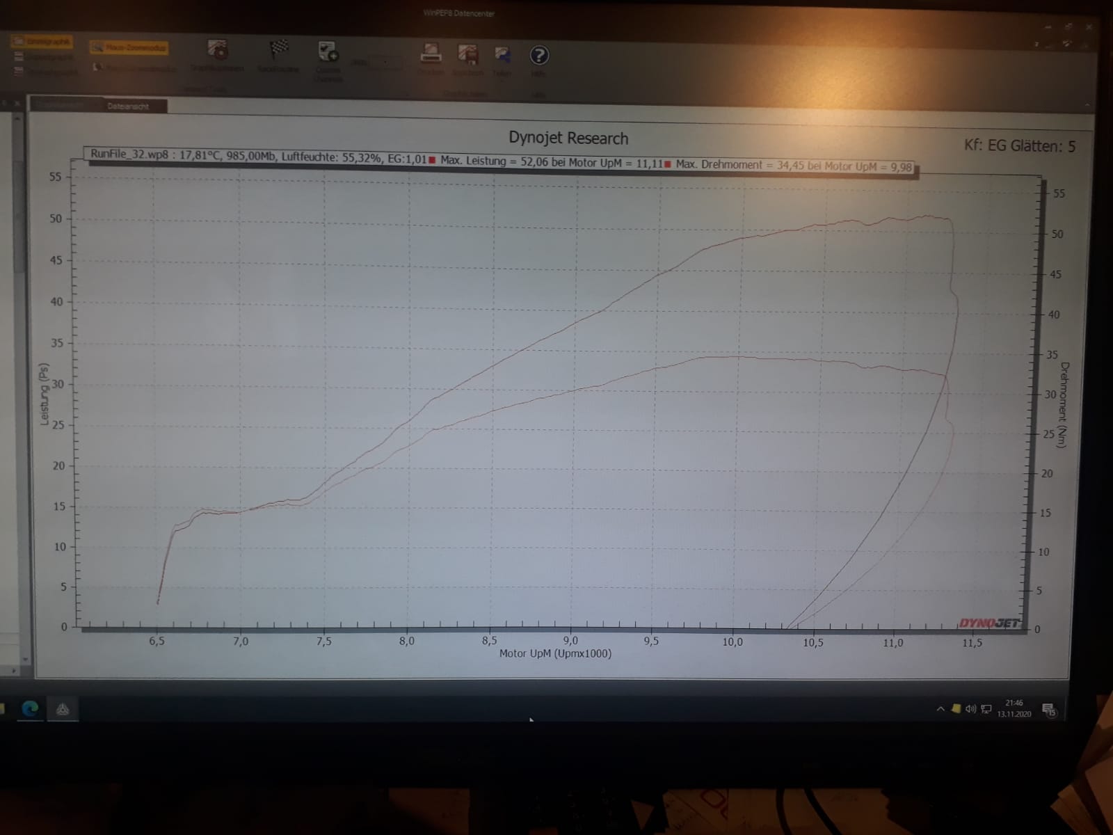

Ich hab die alten nochmal überarbeitet, die Engstelle an den Nebenauslässen hab ich beseitigt. Dabei bin ich allerdings in den Kühlkreislauf gekommen. Dies hab ich zwar sorgfältig mit Haftstahl geklebt, aber es drückte trotzdem beträchtliche Mengen an Wasser zum Auslass raus. Eine Messung völlig unabgestimmt mit Wasser in der Verbrennung gab's aber. Bei über 11t hab ich das Gas zu gemacht weil die Parameter von Abgas und Lambda verrückt gespielt haben.

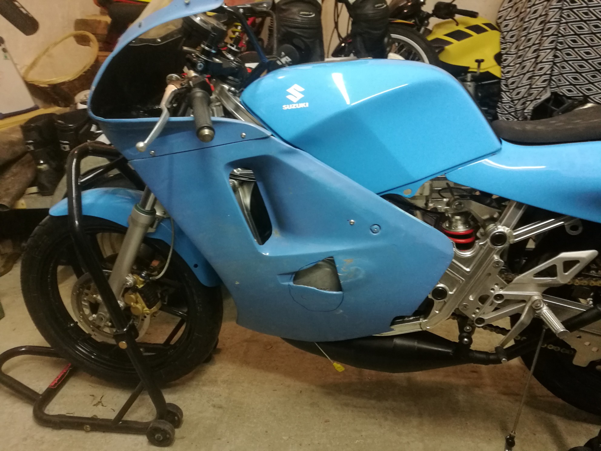

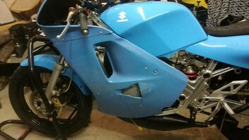

Hab mich bis zum nächsten Dynotermin Mal mit dem Bodywork beschäftigt. Grob hängt es nun an der RG
Lackierung und Feinheiten fehlen natürlich noch. Das mittlere Rahmeneck werde ich auch noch verkleiden um ein flüssigen Übergang zum Heck zu bekommen. -
Sthet ihr sehr gut, sowohl in Form als auch in Farbe.
Der Höcker war aber schon, oder? Hab ich den noch oder ist der bei dir?
Der liegt noch bei mir, der jetzige Höcker war schon drauf, der wiegt allerdings nur die Hälfte zu dem von dir. Die Wandstärke ist schon massiv :biggrin:
