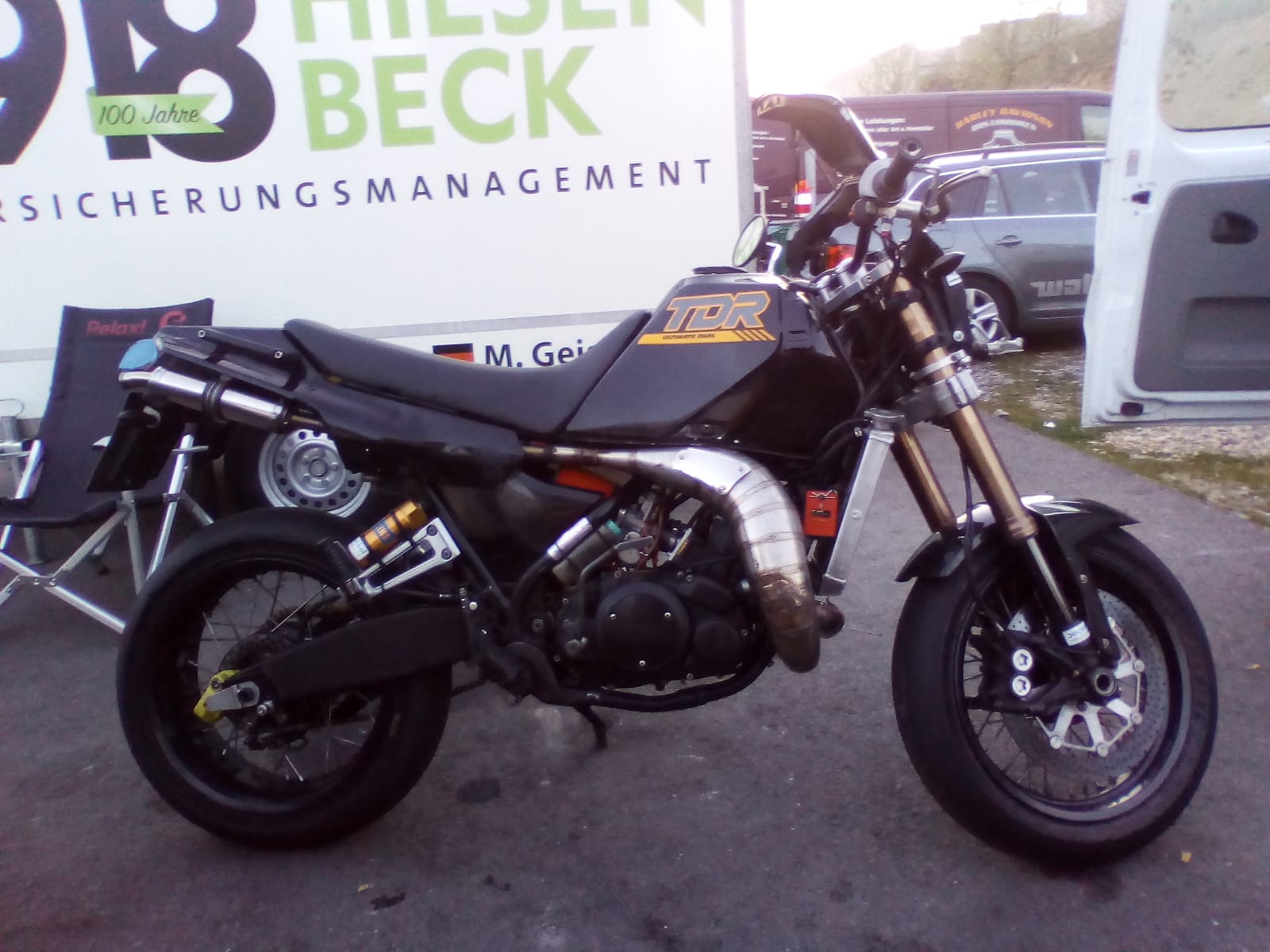

  • Besorg dir originale Naben und lass die neu einspeichen mit breiteren Felgen.
    Ich fahre Akront vorne 18" auf 2,5 mit 100er Pelle und hinten 130er mit 3.0 in 17".
    Das in originaler Gabel und Schwinge. Im RD Forum findest du noch mehr Infos zu Umbauten. Aber du brauchst halt noch einen Satz originaler Naben.
  • BamBam
    Klar.
    Die 400er hat für die Straße 3,5x17 und 5,0x 17. Für die Renne 3,5x16,5 und 5,5x 17. Gabel ist von einer ZX10R. Die Schwinge hat Gerd Böckers gebaut.
    Die 250er hat 2,5x18 und 3,5x17 Exel von HE.
    In der Seriengabel und Schwinge. Gabel auf CARTRIDGE Dämpfung umgebaut und hinten ein Öhlins.
