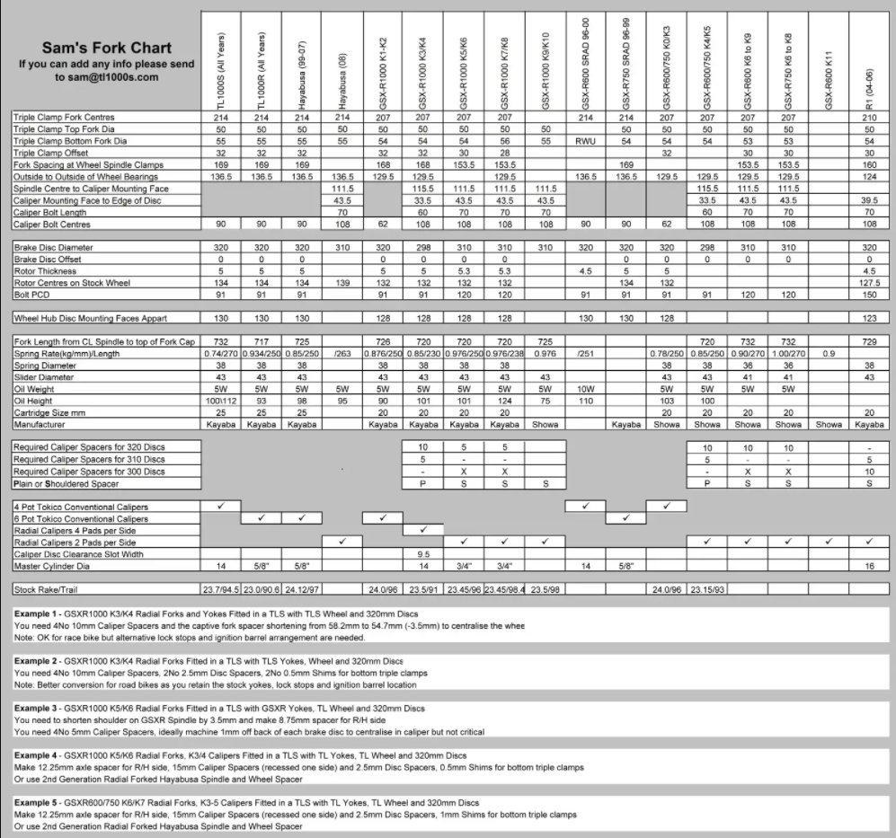

Gabelumbau, Fahrwerksoptimierung, was passt wo?
Hier zwei hilfreiche Übersichten, welche Maße verwendet werden:
https://litetek.co/Guide_USD_ForkDatabase.html
zweitaktforum.de/wbb/attachment/22923/
Grüße,
Henning
