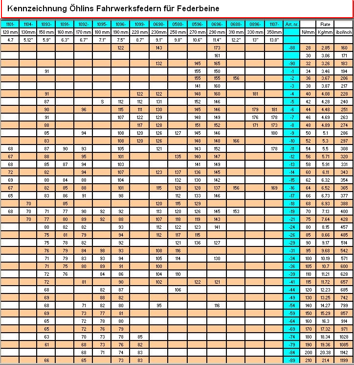

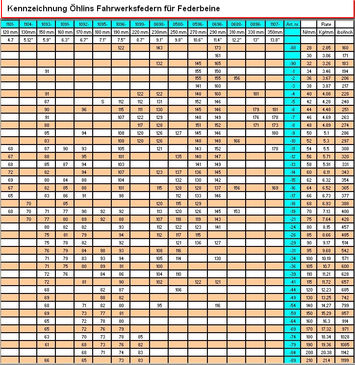

Die Tabelle kann noch viel mehr.
Wenn ihr z.B. hinten auf eine kürzere Feder umrüsten wollt, seht ihr welchen Hub das Federbein maximal haben darf.
