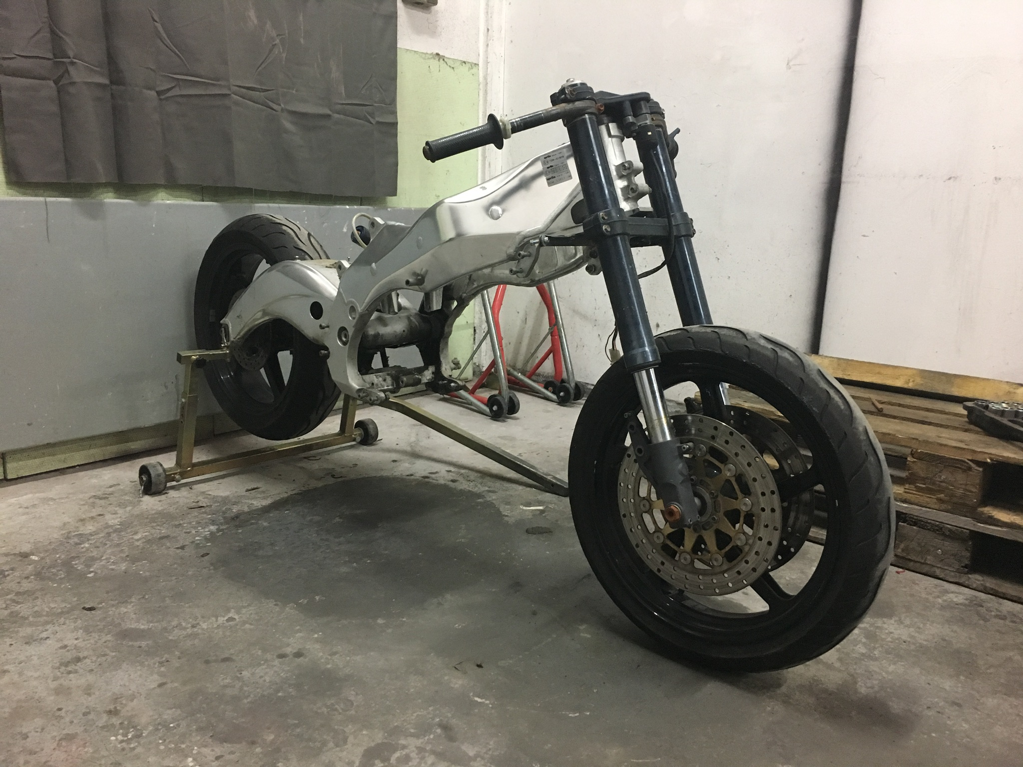

    Das weiß ich gar nicht wie viele Teile die Schieber haben. Habe mir die nur kurz durch den Auslass angeschaut.
    Der Unterzug ist noch an einem Stück, würde aber wohl mal nachgeschweißt?
    Was für eine Unwucht meinst du denn? Den Rost an der Welle?
    Warum sollte man die Welle sofort in den Müll schmeißen? Ich presse die auseinander, gucke ob man genug Kraft braucht um die Bolzen auszutreiben und wenn ja, wird der Rost beseitigt und geschaut ob er net zu tief gefressen hat. Wenn alles ok ist, wird die mit neuen Hubzapfen verpresst. Sollte am Ende irgendwas nicht ok sein, kann ich die immer noch wegschmeißen aber die Welle direkt im Vorraus schon abzuschreiben ist in meinen Augen Quatsch.
    Gestern habe ich das Moped mal bis aufs rolling Chassi auseinandergebaut.
  • Soweit ich mich erinnere soll das bei den Wellen nicht gehen, da die Passung in der Wange für den Hubzapfen zu groß ist. Ist es so?
    Wenn es so sein sollte, probiere ich es trotzdem einfach mal und schaue was passiert. Wie gesagt wenn es am Ende nicht ok ist kommt die Welle nicht mehr in den Motor, ist doch ganz einfach.
