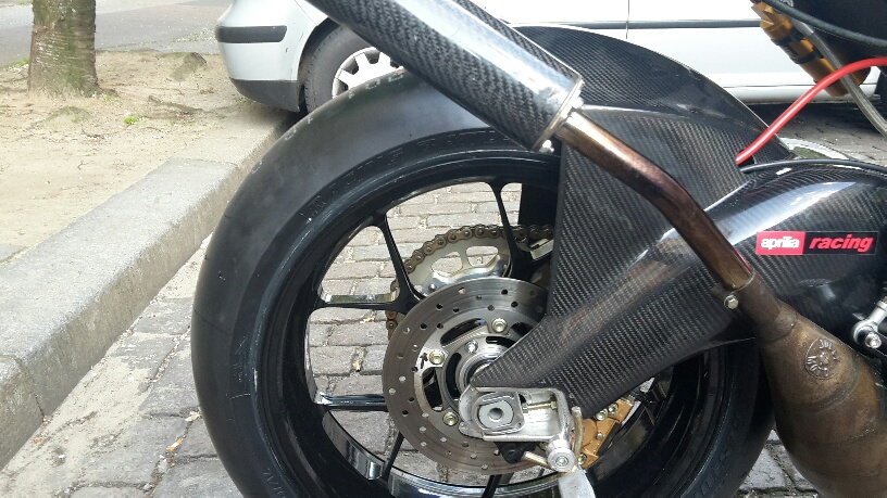

    habe mir auch ,als Dunlop Fan, den hinteren in 650 ( soft ) Mischung geholt. Ist leider nicht mehr die performance wie die aus England früher, aber immer noch gut. Ist aber meiner Meinung nach kein Unterschied in Sachen Haftung und Handlich zum Bridgestone festzustellen, er hält nur länger. Ich habe ihn mit Heiß 1,4 1,5 versucht , wie früher auf der Tausender, wegen der KR Bauweise, geht aber gar nicht. Sehr schwammig Gefühl. mit 1,8 heiß geht er meiner Meinung am besten.
    Auf 165 Felge und 250er Aprilia .

    Was ist das für eine Felge? :D
    Ist doch einen Schritt zurück. Du warst ja schon bei 180 angekommen
    Äh, das wollte ich aber nicht als Empfehlung verstanden wissen, sollte nur zeigen dass bei etwas mehr Gewicht und Leistung schon 180-er vorteilhaft sein können. Ich denke auch dass 160(165) für die 250-ziemlich im „sweet spot“ liegen.
    Aber 165-er Dunlop auf 4.5“ nur zum Rumrollen? Hatten/haben wir da nicht erfolgreiche IGK-Serienklassenfahrer?
    Edit: Noch was zur Größendiskussion: Was auf der Pelle steht ist Schall und Rauch: Auf 4.5“ Bridgestone BT003RS in 150=162mm, Pirelli Slick 160=158mm und Dunlop SS-TT in 150=150mm :nuts:
    Gruß J-C
