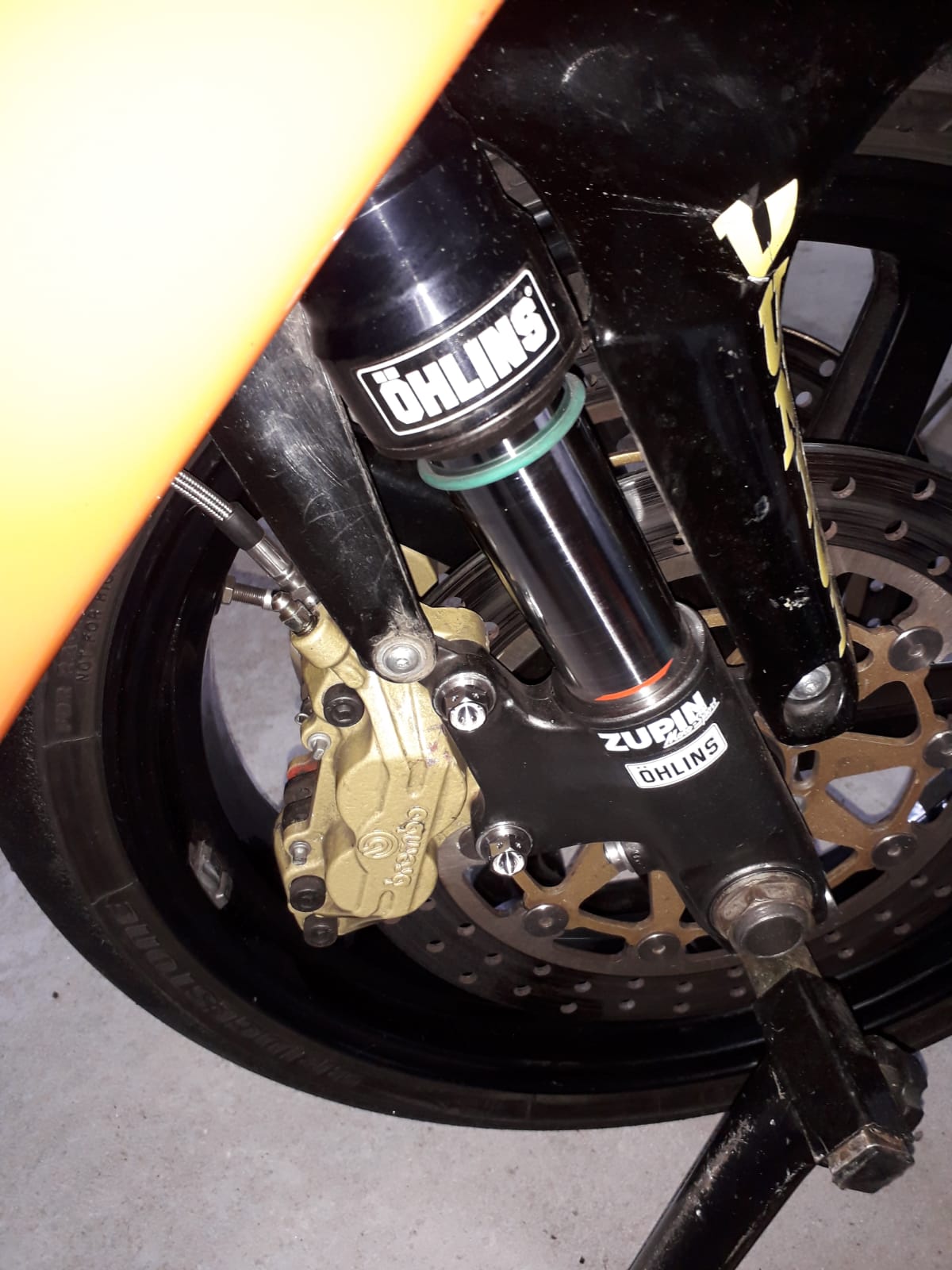

  • Gabel ist in der Abstimmung den Ducati 9xx und aprilia RSV Mille sehr ähnlich, hat nur kleinere Dämpferkolben und dünnere Tauchrohre.
    Das Federbein ist für ein Serienfederbein recht gut geraten, aber wie alle Serienkomponenten auch bei heutigen Motorrädern zu ungenau.
    Eine Standard-Abstimmung ist so dermaßen vom Körpergewicht und Einsatzzweck abhängig, dass es schlichtweg keine gibt.
    Negativ-Federweg einstellen wie schon beschrieben und den Rest nach Gefühl und Einsatzzweck.
    Meine Erfahrung auf der 250er: Zugstufe fast ganz zu, nur eine halbe Umdrehung offen (Gabel), Druckstufe min. halb zu (selbst mit der Ducati Gabel 2 Umdrehungen zu von 3)
    Federbein: Druckstufe 6 Clicks offen, Zugstufe 4 Clicks offen
    Das ist aber komplett subjektiv! Und man muss bedenken, dass die meisten Federbeine und Gabeln noch nie überholt wurden.
    Ich würde entweder überholen lassen oder direkt zu einem ordentlichen Federbein und einer Cartridge-Überarbeitung raten, gerade wenn das Fahrergewicht größer 90 kg ist.
    Der Unterschied zwischen gutem Federbein und schlechtem Federbein zeigt sich neben anderen Rundenzeiten vor allen Dingen in der Fahrbarkeit und darin ob der Reifen aufreisst oder nicht.
    Und bei den heutigen Gummipreisen hat sich so ein Federbein allein deswegen schnell armotisiert.
    Was aber auch gut funktioniert ist das ganze Seriengeraffel beim Franz Racing o.a. abstimmen zu lassen. Kostet weniger, ist aber sehr effektiv und oft meist ausreichend.
    Und bitte versucht bei einem Serienfederbein, dass schon 20 Jahre alt ist, nicht irgendeine Abstimmung hinzubekommen. Da ist weder Druck auf dem Ausgleichbehälter noch das öl sauber genug.
    Bei meiner Dicken (RSV4) war nach 4 Jahren schon kaum mehr eine Möglichkeit da halbwegs eine ordentliche Abstimmung hinzubekommen. Da machen überarbeitete Komponenten schon Welten aus.
    Ihr werdet Euch wundern was es für ein Unterschied ist einfach nur mal mit neuen Gleithülsen, Simmeringen und neuem Öl sowie Druck auf dem Ausgleichbehälter zu fahren.

    Da ich auf dem Gebiet Fahrwerk ein ziemlicher Leihe bin, und ich mich nach euren Antworten Frage ob ich den Unterschied minimal verschiedener Einstellungen auf der Straße überhaupt merke , denke ich , das ich mein Fahrwerk einfach mal überholen lasse und gut.
    Ich dachte eben nur das es eine Art Grundsetup bzgl. Fahrer Gewicht gibt. Das das ganze so spezifisch abläuft wusste ich nicht. Und einfach anfangen und rumdrehen mach ich mal lieber nicht :face_with_tongue: !
    Grundsätzlich wollte ich die Einstellung einfach mal prüfen , da sie schon einige Vorbesitzer hat und ich sicher gehen wollte das alles passt !

    @ Kevin: Lass es überarbeiten. Das macht in jedem Fall Sinn nach so langer Zeit. Dann hast du auch Ruhe von wegen Undichtigkeiten etc. Vor allen Dingen wenn du keine Ahnung von dem ganzen Geraffel hast. Da hast du Dir ohne Spezialwerkzeug schnell mal Sachen vermackt.
    Der Franz ist eine gute Adresse. Gibt aber auch andere gute unter den üblichen Verdächtigen.
    Was ich Dir auch empfehlen kann ist die Serie der PS, bei der in mehreren Ausgaben über das Fahrwerk berichtet wurde. Die haben einen schönen Fahrwerks-Guide, der gutes Basiswissen bietet. Gibts glaube ich auch als Download.
    Jedwege Empfehlung gibt Dir nur Richtlinien. Das Thema Fahrwerk ist eine richtige Wissenschaft! Nur die wenigsten können damit umgehen. Auch ich bin immer wieder froh, wenn ich auf der Strecke einen erfahrenen alten Hasen um Rat fragen kann, wenn es mal nicht passt.

    hab erst vor 2 Wochen die gabel von unserer 2000er RS kpl. für die rennstrecke umbauen lassen.
    (überholung kpl. mit öl, simmeringe, staubkappen, gleitbuchsen, härtere federn, kpl. neues geändertes shim-paket, usw.)
    top arbeit!
    ...ein unterschied wie tag und nacht (super feines ansprechverhalten!) und die gabel war innerhalb 10 tagen wieder bei mir.
