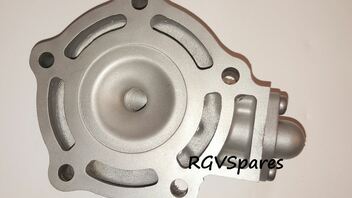

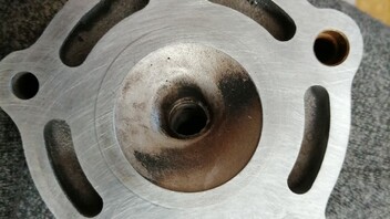

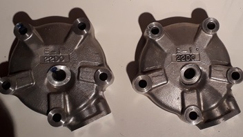

Hallo liebes Forum,

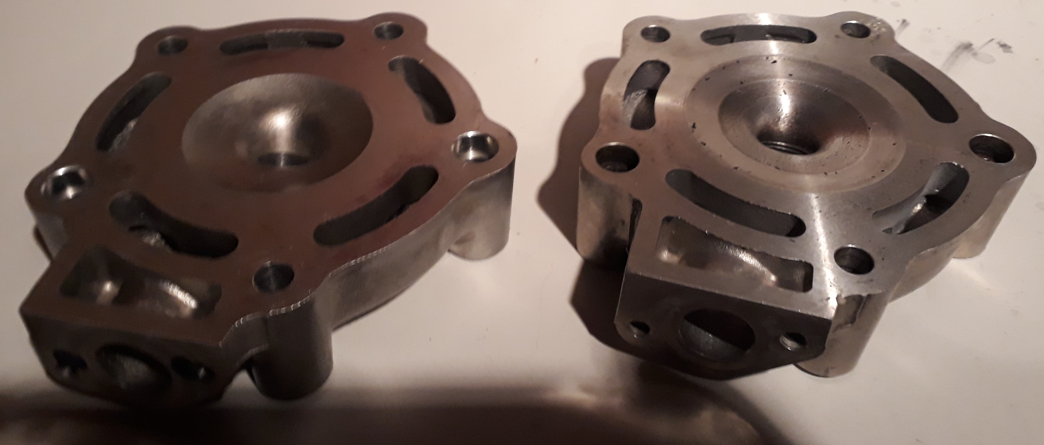

ich bin derzeit dabei, eine verbastelte RGV VJ22 wieder in Originalzustand zu bringen. Dazu habe ich mir von zwei Verkäufern je einen 22D0 Zylinderkopf angeschafft (beides 22D0 E1). Leider unterscheiden sich die BRennraumformen wie oben bereits mal beschrieben wurde. Beide Köpfe sind angeblich original, der mit dem "kugeligeren" und rauheren Muster ist angeblich noch nie verbaut gewesen.
Kann ich beide Köpfe zusammen fahren oder ist das schädlich für den Motor?
Danke für eure Meinung.

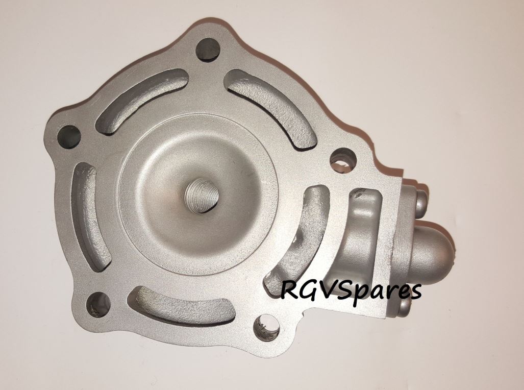

Zeich ma Bilders
PS hier die Bilder

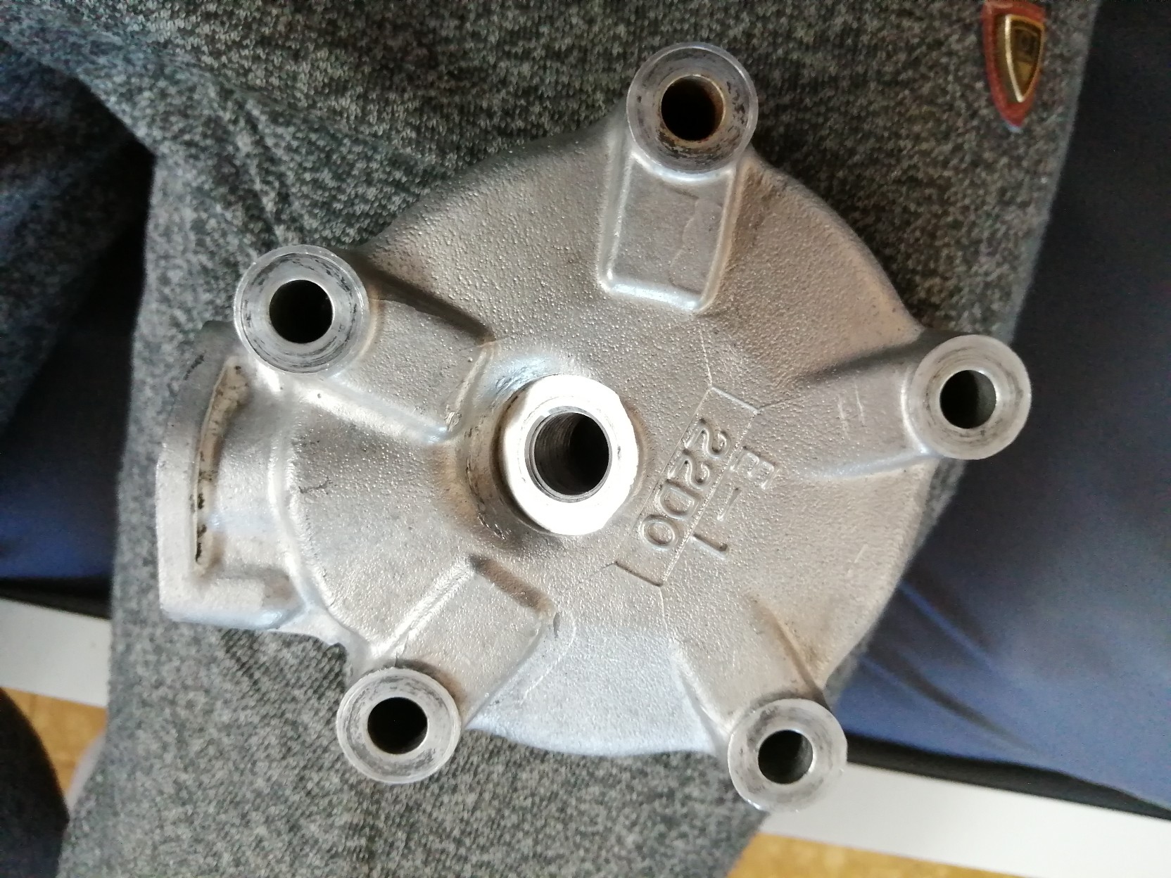

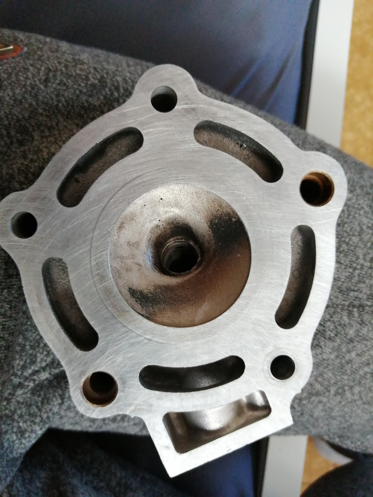

Da muss ich doch glatt mal rein grätschen. Meine RS 250 Köpfe haben auch nen Absatz. Nur leider bin ich zu doof hier Bilder rein zu stellen.
Edit: um das Ganze zu präzisieren: Neue KW, neue Suzuki Kolben, Fuß& Kopf Dichtung Serie, Zylinder um 0,2 gekürzt und ich komme auf eine Quetschkante von ca 1,2mm
zu den Bildern oben: ich würde so unterschiedliche Köpfe nicht verbauen. Alle die ich kenne haben am Zylinderdurchmesser einen kleinen Absatz. Für mich schauen die (bzw mindestens der eine) rumgebastelt aus.
Gruß J-C
