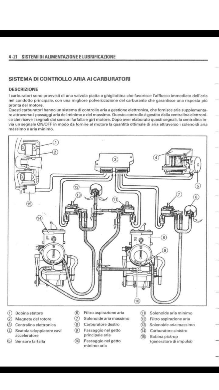

    ein Dauerbrenner nur bei RGV250: Die Vergaser hängen vorm NLS-Ventil per T-Stück zusammen. Wenn das NLS Ventil zu ist (ab 8k), dann sind die Düsenstöcke der Vergaser druckmäßig verbunden und es kann zu den wildesten Ausgleichsvorgängen kommen.
    Deshalb bei der RGV unbedingt auf ein 2. NLS Ventil wie bei der RS250 umrüsten :teacher:
    Das muss auch ein Haupt-NLS-Ventil sein und keines fürs Leerlaufsystem. Die beiden kann man einfach elektrisch parallel schalten, das packt die SAPC.
    Vom NLS-Ventil zu dem kleinen Filterchen kann man die beiden Systeme dann wieder zusammenhängen.

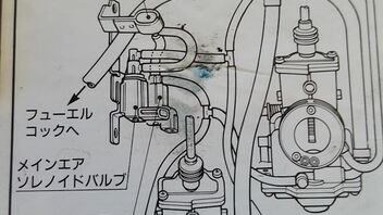

  • Wie ist das bei der RS mit den Ventilen, zweimal gleiche Ventile an zwei Filter oder wie nach RGV Vorgabe, zwei verschiedene Ventile in Reihe und an einem Filter.
    Hab es probiert unbedingt zwei Ventile an je einen Filter.
  • So hätte ich die Schläuche nie im Leben angeschlossen, ist ja cool
    Danke werde am Wochenende mal den Lötkolben auspacken , würde dann aber pro Vergaser einen Schlauch zum Ventil anschließen und pro Ventil einen Filter

    Original von racerlupo
    irgendwie verstehe ich grade diese Verschaltung auf dem Bild überhaupt nicht :nuts:
    Ich auch nicht. Hab bei mir je einen Gaser an ein Ventil angeschlossen...
  • Ja, das gehört auch so :teacher:
    Was das auf dem Bild soll :nixweiss:
    Edit: Ich habs kapiert, gehts natürlich auch. Aber warum man das so machen sollte :nixweiss: ich sehe keinen Vorteil außer dass man ein Filter spart.
