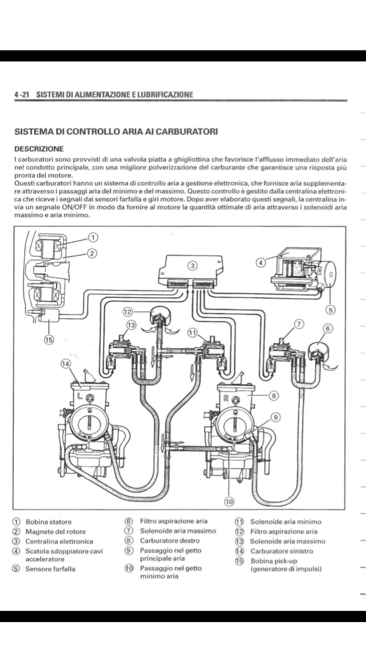

    irgendwie verstehe ich grade diese Verschaltung auf dem Bild überhaupt nicht :nuts:
    Ist mir beim ersten Anblick auch so ergangen.
    Ist eigentlich unlogisch, wenn man den Aufwand schon betreibt, dann gleich komplett getrennt.
    Möchte nur wissen wie das bei der RS ausgeführt ist.
    Übrigens, es macht auch einen Unterschied ob die Nebenluftgeschichte nach Bild-, oder komplett getrennt verlegt sind.
    Wenn man es ganz genau machen möchte, sollten die Schläuche von beiden Vergasern auch gleich lang sein.
  • Also man kann eine Wissenschaft draus machen - komplett trennen und gut ist :daumenhoch
    Bei der RS250 ists auch getrennt: linker Zylinder zum linken Ventil neben dem LL-NLS, rechter Zylinder zum oberen/vorderen Ventil.
    Aber das Bild sieht „offiziell“ aus, wo ist das her?
  • Wurde hier schon vor Jahren als Lösung für die NLS Geschichte angepriesen, hatten damals auch einige so umgebaut.
    Angeblich war das ein Aufkleber auf dem Airbox- Deckel einer VJ22A.
    Bei meiner 91er VJ22B ist auch ein Aufkleber drauf, halt nur der mit den gemeinsamen Ventil.
    Original von JCN
    Edit: Ich habs kapiert, gehts natürlich auch. Aber warum man das so machen sollte :nixweiss: ich sehe keinen Vorteil außer dass man ein Filter spart.
    ja, im Nachhinein hab ich es auch geschnallt. Das Ganze nur, um einen Filter zu sparen :nuts:
    Finde diese Lösung aber ehrlich gesagt auch nicht optimal....
    Habe bei mir auch einfach zwei getrennte Systeme. Nur vor den Ventilen gehen die auf einen Luftfilter, weil der freigewordene Platz vom rausgeworfenen LL-Nebenluftsystem am T-Stück sich angeboten hat :smiling_face_with_sunglasses:
    Original von stihl
    Warum nicht das Nils komplett ausbauen?Das System macht beim eindüsen doch nur Probleme
    Wo macht das denn Probleme?? :nixweiss:
    3 Mal editiert, zuletzt von Lou ()
  • Einsparung nicht nur am Filter schon eher am Ventil, das getaktete Ventil ist aufwendiger und teurer.
    Original von racerlupo
    So
  • Genau so :teacher:
    Und wie steuerst bei der „einfachen“ Variante das einfache zweite Ventil (muss dann das des rechten Zylinders sein) an? Einfach mit der PWM des „Hauptventils“ und irgendwann geht es dann schon zu? Und im Übergangsbereich hast dann potentiell immer noch Ärger? Also dann doch lieber noch ein zweites „teures“.
    Ich glaube darum geht es hier auch nicht, die Umbauten ala RS250 mit den komplett getrennten Versorgungen hat sich doch bewährt :teacher:
    Gruß J-C
    Original von JCN
    Genau das war auch mein Gedanke....
    Das ist ja ganz offensichtlich nur ein auf/zu Ventil. Wenn es offen ist, passt es. Wenn es zu ist auch. Nur was ist im "Pulsbereich"? Da sind die Vergaser schon wieder druckimpulstechnisch miteinander verbunden :nixweiss:
  • Deshalb ja auch die Frage wie es bei der RS original vertütelt ist, kenne halt nur RGV. Habe keine RS und ich hab ja zwei Ventile mit zwei Filter und ist auch besser als die RGV- Schaltung.
