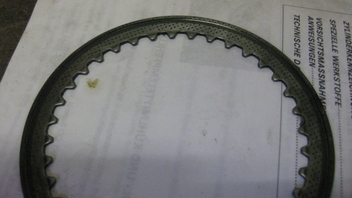

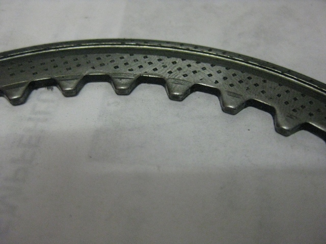

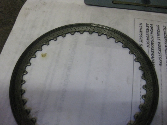

Bau sie mal auseinander und schau mal nach der besagten  Scheibe... vielleicht braucht es den Hebel gar nicht.
Den Hebel hab ich übrigens vom Förster.
Edit: hab noch bilder von meiner getauschten Scheibe gefunden
Diese komische Konstruktion kann man rauswerfen & durch ne zusätzliche Reibscheibe austauschen ![]()
