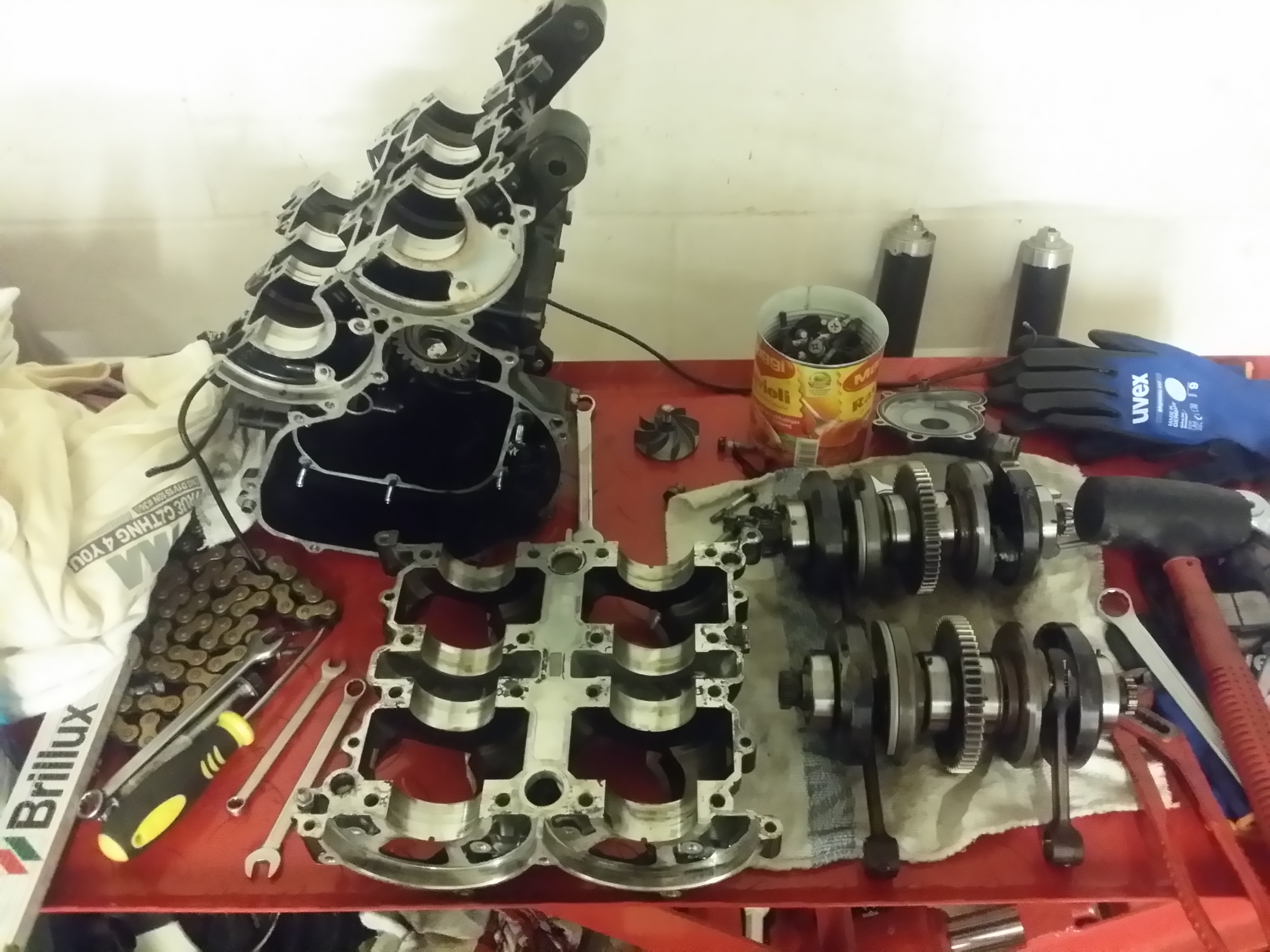

• So meine Herren, ich gehöre jetzt auch zum erlauchten Kreis der 500er Besitzer.
    Aus finanziellen und auch aus Schraubertechnischen Gründen hab ich mich bewusst für eine Baustelle entschieden. Optisch wird vermutlich kein Stein auf dem anderen bleiben, deswegen brauchte es auch kein komplettes Motorrad sein. viel wichtiger ist das Herz. Das Moppi ist BJ87 nur 2 Vorbesitzer hat echte 21000km gelaufen und der Motor ist noch jungfräulich. Genau das was ich gesucht hab.
    Wie man auf den Bildern sehen kann hab ich aktuell noch eine andere Baustelle die erst fertig werden muss, danach gehts dann an die Große.
    Zwei Fragen an die Profis hätte ich aber schonmal, Wo bekomme ich ein Werkstatthandbuch in deutsch? und gibts bei der RG auch so eine Art "Grey Wire Test" um den Servo der Auslasssteuerung mal zu testen?
    Nun lass ich mal Bilder sprechen. Lob und auch Kritik sind erwünscht
