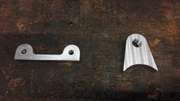

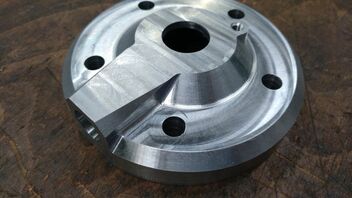

    Dann habe ich mir noch einen Frontständer gebaut und am Elektrostarter bin ich grad dran...
