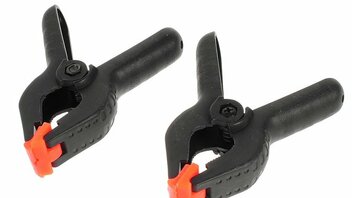

    Unser Basti hat aber immer noch dann das Problem mit dem Gas.
    Habe schon Leute gesehen die dann am Gas mit einer Klemme bei niedrigen Drehzahl zu halten
    da habe ich beim Basti seinem Flair für mech. Lösungen keine Bedenken, dass er das nicht hinbekommt :biggrin:

  • Habe ich schon vermutet das man die Honda mit Klemmen zusammen halten muss :shock: :cheers:
