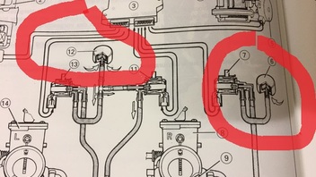

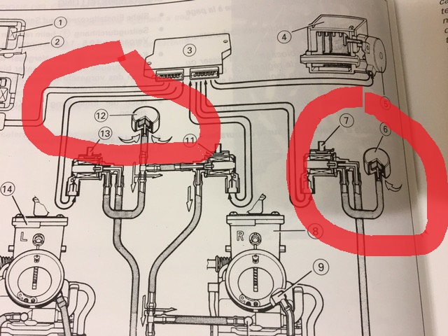

rs 250, Nimmt schlecht Gas an
  • Ne Rainer...
    original 5.200 km... da ist kein Verschleiß.. :winking_face:
    die sind noch schön schwarz beschichtet..
    und da das schon vor meiner Reinemachaktion schon war
    tippe ich auf etwas was ich noch nicht kontrolliert/gesäubert habe..
    Ich weiß aber nicht was..
    Was ist denn im Einsatz, von diesem komplizierten Umluftsystem,
    im Standgas, wenn die Schieber unten sind... ???
    grüße
    Micha
    ... Zipfelklatsch......
