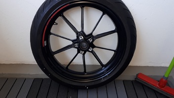

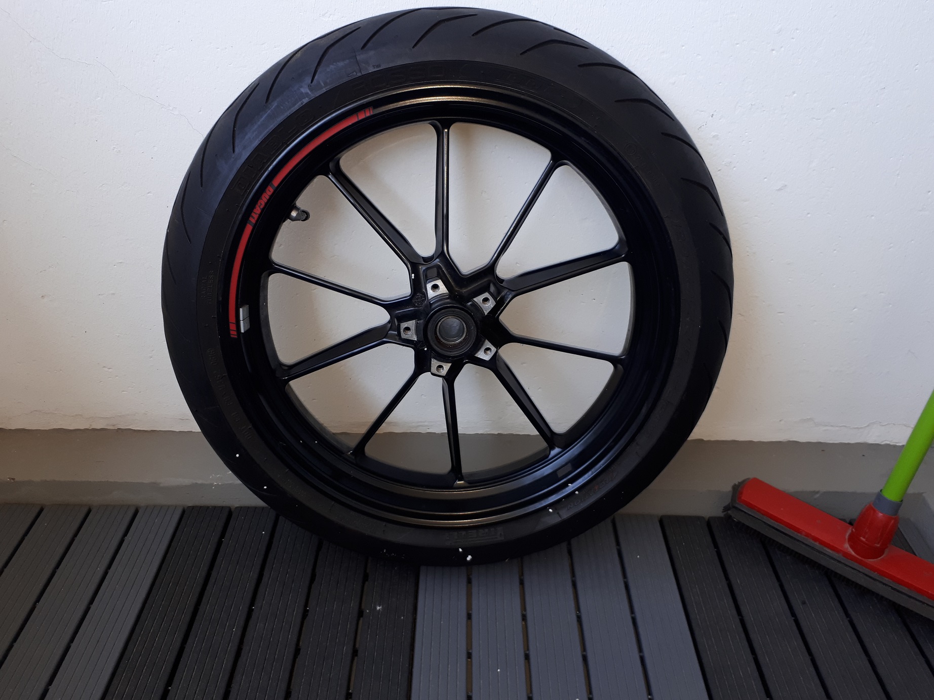

Da ist da noch das Thema Felgen, da gibt es für die RGV halt sehr wenig, an meiner VJ21A hab ich eine PVM drei Speichen Magnesium Felge und die ist im Vergleich zu der originalen schon sehr viel angenehmer zu fahren.

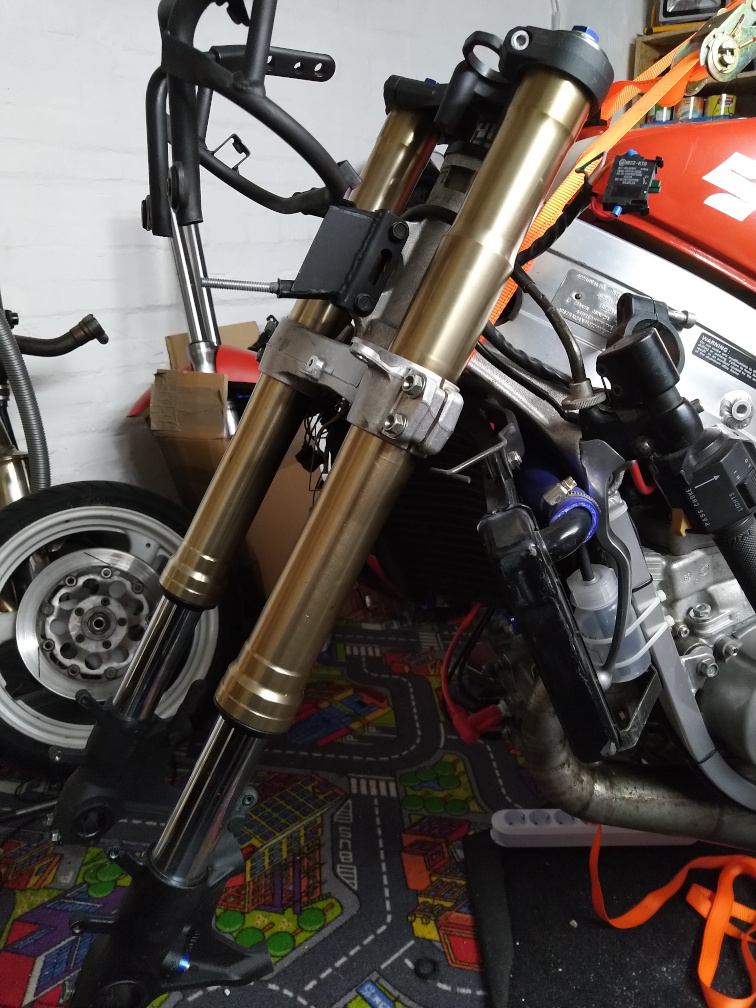

Ich hatte die GSX-R 600/750 K4 Gabel in meiner RGV verbaut samt 3,5" Vorderrad. Wurde vom TÜV Ing. ohne irgendwelche Schwierigkeiten so eingetragen.

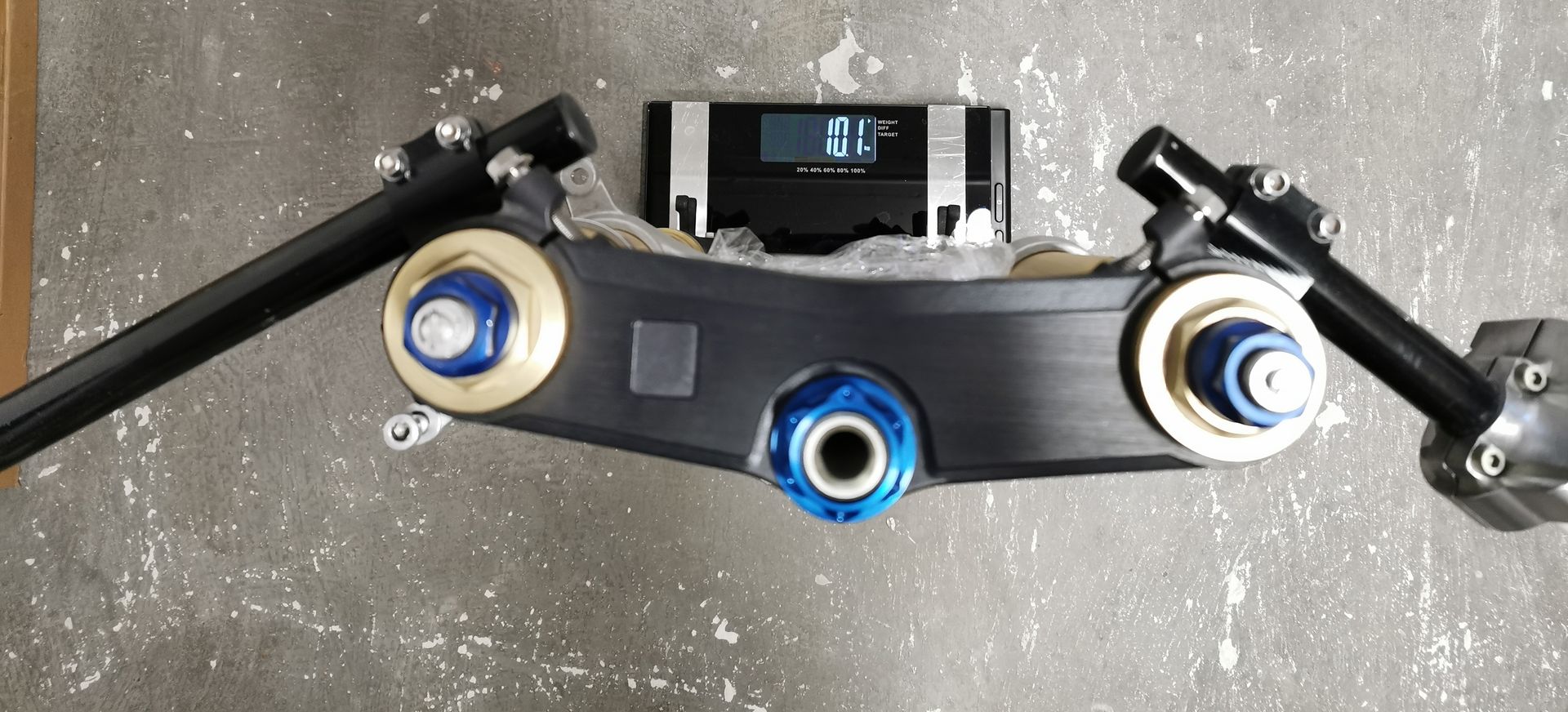

Gewicht ist samt Stummeln inkl. Schnellgasgriff und Aufnahme für nen Lenkungsdämpfer.
