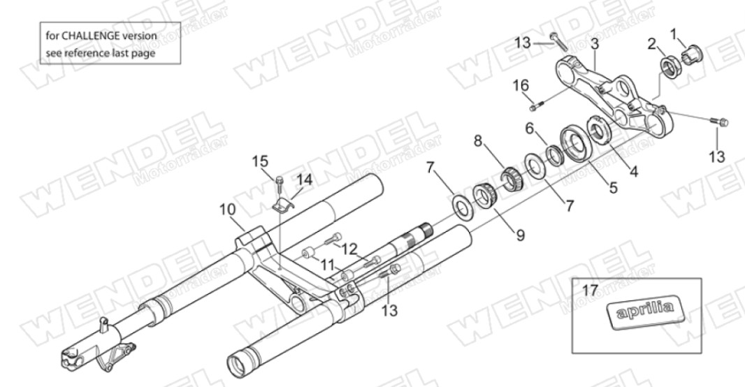

Federn für die Gixxergabel hab ich nach sehr langer Recherche im YSS Programm entdeckt.
Aprilia RSV 1000 R Factory & Duc Scrambler 800 passen mit abgeänderten Spacern.
Hier die Auflistung. Feder / YSS Artikelnummer / Matthies.de Artikelnummer
Gabelfeder 7N/mm D36 L260mm / LR360A070S260X / 743.04.60
Gabelfeder 6,5N/mm D36 L290mm / LR360N060S290X / 743.04.80
Gabelfeder 6N/mm D36 L290mm / LR360N060S290X / 743.04.79
Für die 6.5er Feder komme ich auf eine benötigte Spacerlänge von 81mm (Original 100mm). Für die 7er Feder komme ich auf 108mm.
Aber das ist nur mal schnell nachgerechnet. Werde nachreichen was ich im Endeffekt genutzt habe.
